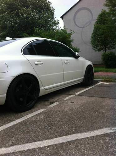

Ich fahre auch ein S80 und nach ein paar Jahren Original Fahrwerk wollte ich auch den Tiefer und ein wenig Sportlicher haben.
Habe auch die Eibach Federn in Kombination mit Bilstein Federung.
Ich hatte auch die Befürchtung das es nicht mehr so komfortabel sein wird aber da habe ich mich geirrt. Komfortabel ist der S80 immer noch, klar ist es etwas härter aber immer noch in Rahmen um komfortabel zu fahren.
Dazu noch 20 Zoll Sommerreifen, ich finde es sieht Super aus, aber gut es ist eine Geschmackssache.
Was hast du schon an deinem S80 verändert?

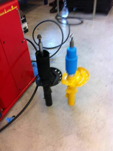

Hallo Kollege der Volvofraktion
sind es die Bilstein B8 oder die B6?
Gruss VolvoV60D4
@VolvoV60D4 schrieb am 1. Dezember 2014 um 11:07:26 Uhr:
@skandinavier85 schrieb am 1. Dezember 2014 um 10:45:44 Uhr:
Gruss VolvoV60D4
Es wurden Bilstein B6 verbaut,
Ich hatte das schon länger vor zu kaufen, leider war das Bilstein Eibach B12 Pro-Kit Sportfahrwerk nie lieferbar und mich haben die immer auf neue Liefertermine verschoben. Darauf habe ich die Federn und die Stoßdämpfer extra geholt.

Danke für die Antwort.
Das sind die ungekürzten Dämpfer und trotzdem so tief?
@VolvoV60D4 schrieb am 1. Dezember 2014 um 12:22:03 Uhr:
@skandinavier85 schrieb am 1. Dezember 2014 um 11:31:37 Uhr:
Ich habe auch die Eibach Tieferlegungsfedern vorher mit den original Stoßdämpfer gefahren.

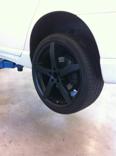

Ja das sind die B6, habe kein vergleich zu B8.
Aber ich bin sehr zufrieden mit den.
Ich habe auf dem Fotos 20 Zoll drauf.
Kann später noch mal mit 18 Zoll Winterreifen ein Foto posten.
Die Tieferlegung des Fahrzeugs ist ausschließlich von den Federn und nicht von den Dämpfern abhängig. Bei sehr kurzen Federn, so ab ca 40 mm sollte man Dämpfer mit reduziertem Ausfederweg verwenden, da die Feder beim vollständigen ausfedern die Feder lose bekommen könnte.
LG Ralph
