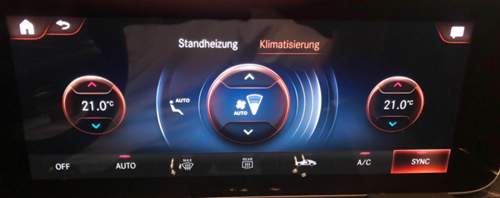

Hallo , wenn man eine Thermotronic ohne Standheizung hat , sieht man ganz rechts bei den Tasten die
Tastenbelegung sync - heisst ich kann auf Wunsch Beifahrerseite gleich klimatisieren wie Fahrerseite .
Wenn man eine Standheizung bestellt fwhlt diese Sync Taste und es gibt die Standheizungstaste .
Frage ist nun wie schalte ich auf Sync ?
Weiss da hier jemand ?
Danke Euch Freunde

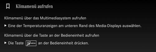

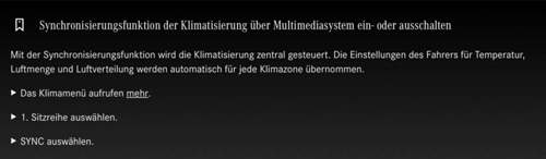

Geht über das MBUX System.

Zur Erklärung siehe Bilder.
Erst Taste Menu, dann auf MBUX SYNC tippen.
Themenstarteram 20. Juli 2020 um 17:56
Vielen Danke , super - die Tasten werden quasi aufs Display gespiegelt , bereits mich halt vor :-))
