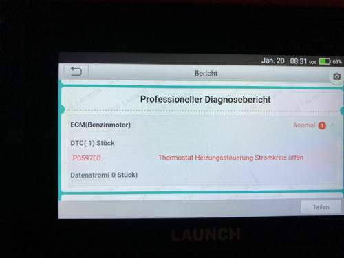

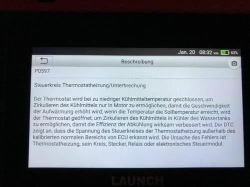

gestern kam endlich mein neues Fehlerspeicher Auslesegerät an und ich bin sofort zum Elch um es auszuprobieren. Zu meiner Überraschung hatte ich einen Fehler abgelegt mit dem ich meine Probleme habe.
Seit wann hat ein Thermostat eine Heizung oder ist das bei Volvo normal. Ich habe in meinen Stromlaufplänen nichts derartiges gefunden, es fehlen aber auch einige Kapitel.
Vielleicht kann mir hier jemand diesn Teil vom Stromlaufplan zukommen lassen.
Ich habe mal die Anzigen vom Tester angehangen.
MfG Vailo

Ein halbgares China-Produkt mit zwei qualifizierten Besuchen in der Werkstatt gleichzustellen, ist aber schon sportlich. Genau das führt nämlich zu solchen Threads. Um einen Fehler wie dem vom TE zu verstehen, reicht nämlich ein simpler Fehler-Code, ob nun vom 0815 Scanner oder aus Vida, nicht aus. Man muss auch verstehen, was es damit auf sich hat. Und wer nicht weiß, dass sich hinter 'P059700' ein kleines Heizelement im Wachsbad verbirgt, driftet dann auch schon mal bis zur nicht verbauten Standheizung ab - nichts für ungut :-)
