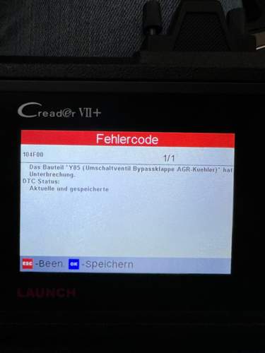

Hey Leute, ich habe Heute meinen Thermostat gewechselt und das Ergebnis kann sich sehen lassen. Ich erreiche wieder die Betriebstemperatur.
Allerdings habe ich ein kleines Problem. Nach einer Probefahrt ist mir die MKL angegangen und der Fehler ist hinterlegt als: „104F00 - Das Bauteil Y85 (Umschaltventil Bypassklappe AGR Kühler) hat Unterbrechung“
Ich habe das einpaar mal gelöscht aber nach einiger Zeit kommt es wieder.
Kann es wegen der entlüftung sein, dass ich nicht richtig entlüftet habe?
Der Fehler

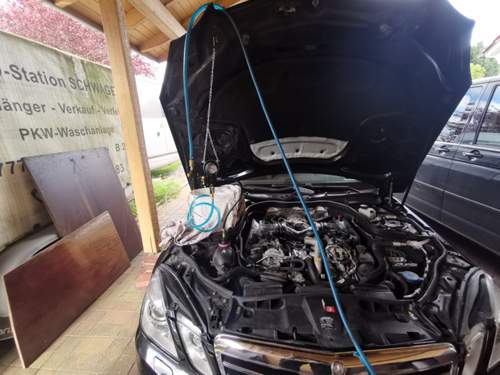

Dafür ein Unterdruckgerät mit Stutzen für den Kühlwasservorratstank gekauft.
Damit soll sämtliche Luft aus dem System gezogen werden. Und im Gegenzug saugt der
Unterdruck dann die Kühlflüssigkeit in das Kühlsystem.
Leider hat das Gerät nicht zu. 100% funktioniert. Mußte mehrmals ein Vakuum ziehen und
mindestens 2,5 Liter von Hand auffüllen.
Motor gestartet und Flüssigkeit nachgefüllt.

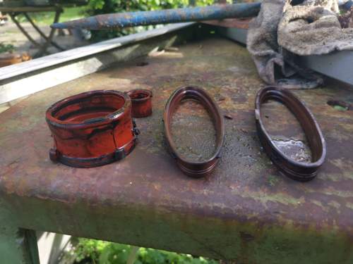

Alte Dichtungen ern + grünen O-Ring
Unterdruck Gerät, hat nicht gefunzt
