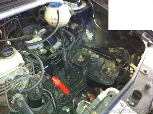

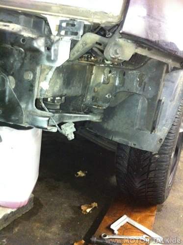

Hallo, habe mir eine Webasto Standheizung gekauft...leider ist keine Einbauanleitung dabei...hat jemand zufällig noch eine liegen...fahre ien 1,8l 75PS Vento Bj 95
Danke im vorraus
P.S.: muss man die eintragen lassen??? Einige sagen ja, andere sagen nein...was denn nun???
Ja, Webasto gibt die fahrzeugspezifischen Einbauanleitungen nicht mit raus.
Ich habe hier eine für den Benziner Golf3 liegen und habe sie am letzten Wochenende gemäß dem offiziellem Einbauvorschlag eingebaut.
Dazu muss u.A. ein Halter selbst gefertigt werden (Die Maße hierzu sind in der Anleitung erwähnt).
Im großen und ganzen ist der Einbauort bei der Dieselversion besser gewählt, hier sollte auch eine BW50 (also für Benziner) problemlos hinpassen.
Allerdings wollte ich es halt gerne gründlich und genau wie vorgeschlagen machen 😉
Hoffe die Bilder helfen ein wenig um sich einen Eindruck davon zu verschaffen. Leider habe auch ich bei meinen Recherchen im Netz nicht allzuviel über genau diese Einbaumethode gefunden..

Das sind super Bilder...Danke...eine Frage hätte ich allerdings noch, hat er die eintragen müssen, oder entfiehl dies durch den Einbauvorschlag hinter der Stoßi???
MfG
@ TheAsa...ich erbitte eine Antwort...
Ja, ich musste noch ein bisschen arbeiten 😉
Da ich sie wie bereits geschrieben erst am Wochenende eingebaut habe ist sie noch nicht eingetragen.
Soweit ich weiss müssen die "alten" Standheizungen aber eingetragen werden (sollte auf jedenfall unter 50€ kosten), erst neuere haben ein E-Prüfzeichen und sind somit eintragungsfrei.
