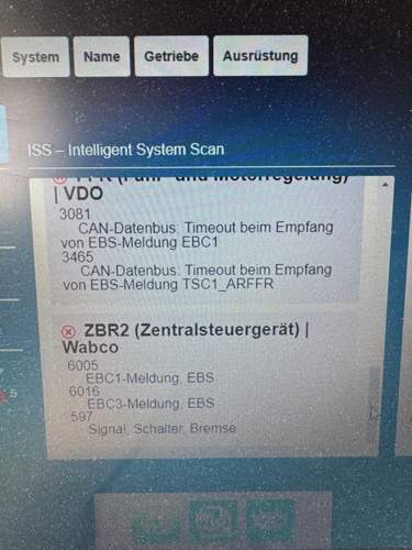

mein Vater hat einen MAN TGL 12.250.

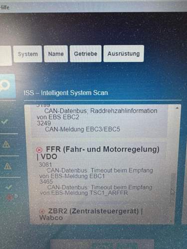

dieser hat seit kurzem das Problem das sämtliche Fehlermeldungen im Display erscheinen .
Wenn man in D schaltet, ist er bisher immer im 4 Gang angefahren, was er jetzt nicht mehr tut.
ich habe mal den Fehlerspeicher ausgelesen.
Scheint als hätte der Schalter von der Bremse ein Problem ? Wo sitzt der ?
Ich hoffe uns kann jemand helfen …
Fehler
Fehler2
Fehler3
3 Antworten
Der Brems Schalter Sitz im Bremswertgeber und das Ist Bei MAN Das Zentrale EBS-Steuergerät wo Tauschen Musst dann, Muss Programmiert werden also zu MAN damit
Hallo, vielen Dank für deine Antwort. Ich hatte vergessen zu erwähnen, dass es sich um einen Baujahr 2010 handelt. Ist das EBS Steuergerät unten an der Platte von dem Bremspedal ? Müsste das Steuergerät mit dem steuerventil eine Einheit sein, richtig ?
Wenn so So ausschaut wie im Link ist es eine Komplette einheit. Man Kann Sie zum Richtig einschicken dauert halt seine Zeit.
