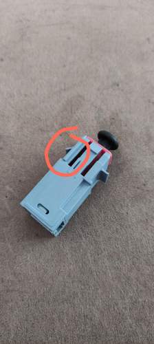

Ich habe ja bekanntlich vor kurzem das ausrücklager und den zylinder am Kupplungspedal tauschen müssen.
Mein Kfz'ler musste dazu auch die Batterie abklemmen wegen Abs Block und keine Ahnung was noch..
Seitdem geht mein Tempomat nicht mehr!
Hinweis: ich habe diesen nachgerüstet und er funktionierte über Jahre. Ich habe nun mit meinem opcom nach gesehen und im ipc ist er auf vorhanden programmiert. Im bcm komme ich nicht rein um dort den Status zu sehen.
Wenn ich jetzt aber live Daten angugge sehe ich keinerlei Veränderung beim betätigen des Tempomats. (Motor gestartet/ im Stehen getestet)
Oder passiert da erst was wenn ich fahre und dann aktivieren will?
Oder hat jemand die Firmware 1.59?

Tempomat aktiviert sich nicht im Stand. Beim D war es was oberhalb 25km/h
Gerade getestet. Ändert nichts.. Live Daten zeigt aber an, sofern man den Tempomat einschalten will springt er von OFF auf SET um und sofort wieder auf OFF. Insofern muss der Schalter gehen. (getestet bei 40 km/h und 3ter Gang)
Kann es sein das der Kupplungspedalschalter einen weg hat oder falsch gestellt ist? Immerhin war das Pedal ja kurz draußen.

Dann besorg ich lieber mal n neuen. Den alten raus zu bekommen ohne kaputt zu machen ist fast unmöglich
Der Pedalschalter war auch mein erster Gedanke. Dafür gibts evtl. im MSG einen Messwertblock.

Update:
Neuen kupplungsschalter verbaut (dauerte nur 5 min) und es geht wieder.
Habe festgestellt das der alte verdammt weit eingedrückt war.
Wahrscheinlich hätte ich ihn nicht tauschen müssen sondern nur raus ziehen und neu positionieren. Egal. Kostete nur 13 Euro.
Der original verbaute war ja auch sehr Lose.. Jetzt im Nachhinein weiß ich auch warum. Siehe Foto.
