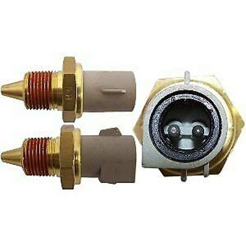

hallo , fahre einen ford escort 1,6 90ps 16v bj 1996 , kann mir jemand ein bild vom temperatursensor schicken bzw zeigen / der rechts neben dem zylinderkopf gerade auf dem küflgehäuse sitzt ? will nur auf nr sicher gehen , denn mein motor läuft zu fett ( im au auslesen ermittelt worden das der co2 zu hoch ist ) und man mir sagte , das es dieses eben genannte teil mit grosser wahrscheinlichkeit ist . denn man hat mir jetzt zum zweiten mal ein falsches teil gegeben .

habe grade meinen alten tempsensor messen lassen , mit messgerät ... laut messgerät regelt der die temperatur rauf und runter . kennt jemand die werte , wie diese sein müssen ??

Luft und WasserTempFühler haben die gleich Kennlinie lt. Etzold
eher nicht , aber werde ich morgen sehen , wenn ich zu meiner mutter fahre ( 380 km ) werde dann sehen ob es was gebracht hat . werde aber auch noch morgen früh mit bremsspray über die ansaugbrücke hinten und denschläuchen sprühen , wenn sich da was verändert an der drehzahl wird da wohl auch was sein .
so liebe leute , der tempsensor war das übel , der verbrauch ist jetzt erheblich geringer und im normalen rahmen . danke .
