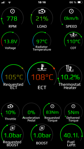

Ich habe heute morgen mal die Motorkühlungsdaten ausgelesen, siehe Anhang. Die Sensoren scheinen also in Ordnung zu sein und der Motor sollte nicht heißlaufen. Der Sensor für die Ansauglufttemperatur war eine Minute später bei 2°C mehr, das sollte aber die Erwärmung durch die Morgensonne sein. Daher auch etwas wärmer als die Kühlmitteltemperatur.
Was mich wundert ist, dass ich noch nie den Motorlüfter gehört habe, und den müsste man doch deutlich hören, wenn man langsam fährt und das Radio aus ist, oder?
Bei anderen Autos geht der ja noch gefühlt minutenlang an nach dem Abstellen, um Stauwärme abzuführen.
Wie ist das denn bei euch, geht der Lüfter oft an oder nur für die Klimaanlage bei langsamer Fahrt oder generell bei langsamer Fahrt?
Gbit das Auto einen Fehlercode aus, wenn der Lüfter nicht funktioniert, oder kommt der erst, wenn er einmal angefordert wurde und er wurde bei mir noch nie angefordert?

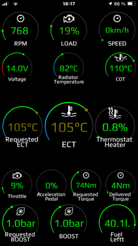

Habe gerade nochmals mit OPL Monitor zwei Screenshots gemacht.

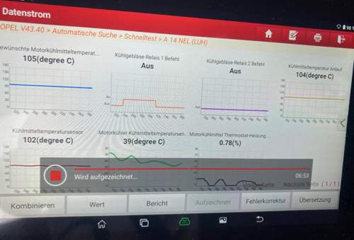

Heute hatte ich meinen Launch CRP Mot IV am mitlaufen, leider hat die Speicherung nicht geklappt.

Die Thermostatheizung arbeitet ,sieht man schön auf den Bildern.
