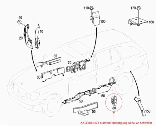

Ursprünglich hätte ich ja meinen Kopf darauf verwettet, daß es sich um die bereits gepostete Teilenummer handeln muß - da die ja aus unerfindlichen Gründen falsch zu sein scheint (und das ist bei @Mackhack ja nun erwiesenermaßen praktisch nie der Fall) habe ich auch noch mal den EPC umgegraben.
Wenn man sich die Schiene (Offizielle Bezeichnung für die innere Kunststoff-Schwellerverkleidung) mal auf Bilden von unten anguckt, ist an der entsprechenden Stelle gar kein Zapfen o.Ä. vorhanden, der in die gesuchte Klammer geklemmt werden könnte.
Das einzige, was an dieser Stelle (außer dem Teppich) noch an der Karosserie befestigt ist, ist der Kabelkanal. Wenn man unter Gruppe 82 > 102 KABELABDECKUNGEN UND KABELKANÄLE guckt, findet sich unter Nr. 80 eine Klammer, die von der Abbildung her evtl. infrage käme (Siehe Bild).
Also behaupte ich mal, das gesuchte Teil ist:
A2119880478 KLAMMER BEFESTIGUNG KANAL AN SCHWELLER.
Die ET-Nummer ist für links/rechts/vorne/hinten gleich. Das Ding kostet nur knapp 2€, einen Versuch ist es wert.
Klammer Befestigung Kanal an Schweller
