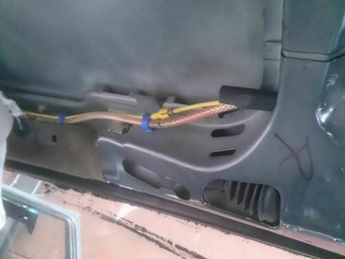

folgendes Problem: aus den Düsen an der Heckklappe kommt kein Wasser raus. Wenn man den Schalter vorne betätigt, hört man den Motor, der Schlauch scheint gängig zu sein, wenn man unten am Tank dran saugt kommt Wasser. Am oberen Schlauchende, wenn der Schlauch von der Düse abgezogen ist, kommt aber nix an..😠

Ja, sehr wahrscheinlich ist der Schlauch gebrochen. Und zu 99% an der knickstelle Haube-Dach.
Ist gefummel den da neu einzusetzen. Evtl zwei SchlauchVerbinder und 20cm Schlauch dazwischen ersetzen...

Die Leitung geht vom Tank aus nach vorn, dann in der C-Säule hoch, oberhalb des Fensters nach hinten und dann raus in die Klappe. Eigentlich müsste es bald vom Dachhimmel aus der Verkleidung tropfen, sobald die Gummitülle an der Knickstelle "abgesoffen" ist.
Separate Schlauchverbinder braucht man nicht, denn auf der einen Seite ist in der Heckklappe ein Rückschlagventil, an dem getrennt werden kann und fahrzeugseitig ist etwa 15 cm bevor der Schlauch in die Gummitülle nach draußen verschwindet eine Steckverbindung. Das ist Meterware, kostet auch bei MB nicht die Welt und bevor ich in unserer Kleinstadt neulich nen Schlauch mit passendem Durchmesser aufgetrieben hätte, hab ich neulich gleich 1m Leitung mitgenommen (A010 997 8982, 2,36€ netto). Ein Schnäppchen wars jetzt nicht, aber ich hätt sonst hier nichts bekommen und bestellen müssen, was mir dann auch zu albern war.

Wenn der Dachhimmel am hinteren Rand, der Teil der verschraubt ist, ab ist, kommt man dann an die Problemstelle vom Schlauch ran oder muss da noch mehr ab..?
Hallo, der Verbinder sitzt hier. Die werden aber gerne vom Alkohol morsch. Deshalb meinte ich, einen oder zwei neu besorgen. Auch der nippen an der Düse kann brechen. Gerade wenn die Dinger kalt sind...
2015-01-10-12-07-46
Noch vergessen... Wenn du durch den Schlauch ein Stück Schnur oder wäscheleine ziehst, kannst du dran den neuen Schlauch einziehen...
Wenn du von der Verkleidung hinten Dachseitig die Schrauben rausschraubst, kannste die nach hinten wegziehen. Neuen schlauch in verstärkter Ausführung gibts für Trinkgeld bei MB. Kauf ich da auch.

Mhh, bei unserem TE war der Anschluss am Heckwischer hinter der Verkleidung der Heckklappe gebrochen, das Wasser fliesst ja mitten durch die Wischachse. Das Wischwasser läuft dann in die Heckklappe und an den seitlichen Abläufen raus...bemerkt man meisst nichtmal...
Zum Abschluss nun die Auflösung:
Es war schon mal ein neuer Schlauch verlegt worden, genau ab der Anschluss-Stelle wie auf dem Bild vom mercedesstrichacht, allerdings war der Schlauch wohl etwas zu lang, es wurde einmal ein Schläufchen gelegt, wie bei einem Schweine-Ringelschwanz. Echt Schlau...weil genau in der Schlaufe war nun ein Knick. Schlauch gekürzt, wieder angeschlossen, funzt, Ende.
