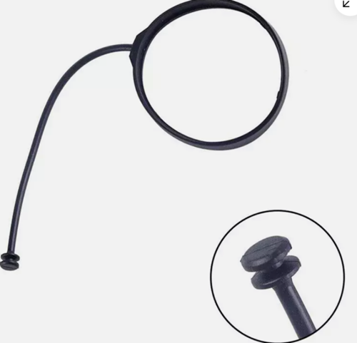

Mir ist dieses Verbindungskabel durchgerissen… Hatte schon seit Jahren einen Knick, jetzt isser durch…
Weiss jemand ob es das einzeln gibt ? Ich weiss gar nicht nachwas ch da suchen soll ?!?

Tankfangband bei eBay.
...geht aber schlecht bis gar nicht zu montieren. Meine BMW-lastige Werft wunderte sich, dass es das einzeln bekommen habe, gibt es bei BMW nä(h)mlich so nicht, weswegen BMW auch die Erneuerung des Gummibandes einzeln nicht vorgesehen hat.
Mir hatte das der der TÜV bei der letzten HU tatsächlich als GM aufnotiert, unfassbbar. Gekauft hatte ich es für einen sehr geringen 1-stelligen Betrag bei Ebay. Liegt im Müll. GM bleibt wohl.

Halteband original 16 11 6 754 637 (aber tauschen kann man es trotzdem nicht ohne den Deckel zu zerlegen)
Deckel mit Band 16 11 7 222 330 / 16 11 7 193 372
Da habe ich aber mehrfach leicht andere Erfahrungen mit den eBay Bändern gemacht. Halten auch nicht ewig, lassen sich aber günstig erneuern.
und du hast den äußeren Ring des Deckels problemlos entfernen können um das Band unter dem Kunststoffring befestigen zu können?
Nö, der "Kugelkopf" des Bandes ließ sich einfach eindrücken. Muss ich gleich mal fotografieren

das ist jetzt zwar nicht mein eigener Deckel, aber so sieht das aus und das geht m.M.n. nicht zu öffnen (ohne Gefahr etwas zu zerstören)
Tankdeckel-e89
Yup, das System wurde tatsächlich geändert. Mea culpa.
Auf Ebay: Für BMW 1 3 5 6 7 Serie X1 X3 X5 Z4 Benzin Tankdeckel Halteband #16117222391 FC
Den ring konnte ich relativ einfach vom Tankstutzen mit einem Schraubenzieher abhebeln und den "ersatz" aufbringen.
Ist qualitativ sicherlich schlechter wie das Original BMW Teil (Band ist kein Gummi, eher Plastik) aber funktioniert, und fuer 2.37€...

ich habe mir in China einen kompletten Tankdeckel mit Band für 6,99 EUR incl. Versand bestellt. Lieferung vielleicht irgendwann Mitte Juli. Ich wollte den Tankdeckel bei dem Versuche das Nachkaufband einzusetzen nicht zerstören. Sonst wären Fahrten ausgefallen und ich sehe (derzeit noch) nicht ein, dem FBH ein Vermögen auf den Tisch zu legen... ich berichte.
der chin. Tankdeckel mit Band passt, es stehen sogar die BMW-Teilnummern drauf und der Hinweis mit dem Einrasten.
Kauftipp: https://www.ebay.de/itm/296830110927
Frage: Ist das Kabel aus Gummi oder eher auch "Plastik" , also etwas starrer ?
