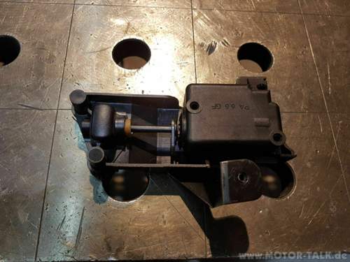

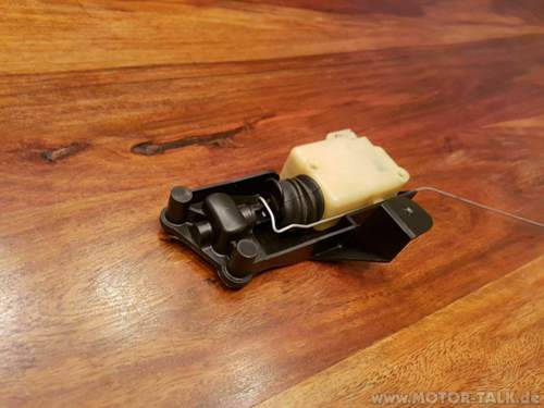

Was hat es mit der drahtschlaufe auf sich ? mein v70 besitzt ja keine manuelle öffnungs einrichtung, der 850 soll angeblich eine notfall entriegelung haben
@DeeperV70 schrieb am 2. März 2017 um 11:24:07 Uhr:
Das genau (Die Drahtschlaufe) IST die Notfallentriegelung..! Habe einfach eine vom 850er nachgerüstet..
Für den Notfall..😎
Hier siehst Du, wie in etwa das geht.. Die Entriegelung vom 850er sieht etwas anders aus.. Darum das kleine Loch dort an meiner.. Funktioniert einwanzfrei..
Mit ein wenig Geschick, den Draht mit ner Spitzzange zurechtbiegen.. Passt..!
So kommt ein V70 zu einer Notfallentriegelung..
V70
...und zum Vergleich 850er
