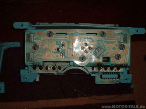

meine tankuhr macht immer noch probleme.
der tip mit dem massekabel war schon mal richtig. jetzt wo es erneuert ist und alles zusammen gebaut wurde, zeigt die tankuhr wieder voll an.
blöd ist nur das der tank lehr ist. könnte es sein das hinter der tankuhr etwas fehlt? ich hab da mal ein foto gemacht. oder ist es nur ein anchluss um die uhr zu eichen?
ich hoffe ihr könnt mir wieder mal helfen.

Nein, auf dem Bild fehlt eigentlich nichts.
Die Anschluss-pinne der Tankanzeige ragen nicht nach hinten aus der Leiterfolie raus, sie werden von den Klammern etwas weiter innen abgeriffen.
Schau mal direkt gerade von hinten in diese Klammern, dann müsstest du diese Pinne sehen. Diese Klammern kann man auch rausnehmen (vorsichtig).(Würde ich aber nicht machen, wenn nicht nötig)
Ich würde mal das Kabel vom Instument zum Tankgeber überprüfen, hört sich für mich nach einem eingeklemmten Kabel (Masseschluss) an.
Vlt beim Tankeinbauen??
Es sollte so sein: Tank voll = Widerstand sehr niedrig, Tank leer= Widerstand sehr hoch...
Ich hoffe das hilft Dir..

Bei meinem Blazer rast die Tankuhr ab und zu über voll ganz raus, wie schon erwähnt ein Masseproblem oder ähnliches. Bei mir liegt es an der Kontaktierung der Leiterfolie hinter dem Cockpit. Ich habe diese Pins oder Klemmen rausgenommen gesäubert und auch die Kontaktfläche auf der Folie sehr vorsichtig gereinigt. Brachte bei mir den gewünschten erfolg. Wobei man sagen muss dass die Tankuhr immer ein rechtes schätzeisen ist wie ich gehört habe. Was ich mir jedoch noch gut vorstellen könnte dass über dem Tank wo der Tankgeber sitzt sich über die Jahre Schmutz gesammelt hat und das ganze deswegen etwas in mitleidenschaft gezogen wurde. Oder eine Beschädigung an der Leitung die nach vorne zu den Instrumenten führt.
