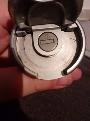

Hallo, kann mir Jemand sagen wie man das Ding im Schloss entfernen kann. Hab das Gefühl ich müßte nur den unteren Teil lösen und dann wäre das Problem vermutlich gelöst aber leider ist es schwer die zwei hacken gleichzeitig zu lösen.
Und ich hab das Gefühl das da Spannung drauf ist, knallt mir das Ding durch die Gegend wenn ich es schaffe zu lösen oder besteht keine Gefahr?
Die Bilder von der Seite sind gleich, egal ob ich auf Open oder Close drehe.

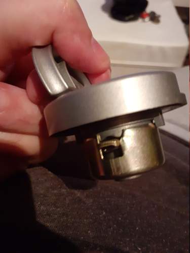

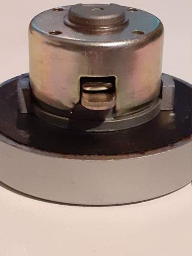

Gibt noch zwei Bilder dazu.
Eines von unten und eines von der Position wenn du den Schlüssel gedreht hast
An dem Deckel herumzuspielen kann ins Auge gehen. Die zwei Nasen in dem Deckel brauchst du um den Deckel auf dem Tank fest zu montieren und .....gleichzeitig um zu verhindern das im Tank ein Überdruck entstehen kann.
MfG kheinz
Wenn der Schlüssel fehlt, kauf Dir einen neuen Deckel. Kostet nur ein paar Euro
Bei dem letzten Bild..
Das ist eine Art Sprengring.
Aber Obacht der hat seinen Namen verdient

Handelt es sich um den Agility mit der gekürzten Sitzbank? - Der Vorbesitzer hat wohl kaum den Schloßsatz gewechselt, damit der normale Zündschlüssel zu einem evtl. nachgerüsteten, abschließbaren Tankdeckel passen würde.
Ein Fahrzeug, dessen Tankdeckel sich unter der abschließbaren Sitzbank befindet, hat nämlich werkseitig keinen Tankdeckel mit Schloß. 😁
Gruß Wolfi
PS: In diesem Post hast du noch behauptet, daß der Tankdeckel abschließbar ist.
Nachtrag: Auf dem Bild 2 deines Startposts sieht das Schloß für mich nach einer Attrappe aus, m.a.W. es läßt sich überhaupt kein Schlüssel reinstecken. 😎

Bernd, ich kenne genau zwei Varianten von Blenden am Schließzylinder.
Variante 1: Eine Metallfahne, die wie eine Tür mit Scharnier umklappt.
Variante 2: Eine Kunststoffblende, welche durch den Schlüsselbart seitlich weggeschoben wird.

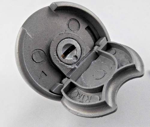

In beiden Fällen sieht man normalerweise, daß der Ring und die Blende zwei Teile sind. Auf dem besagten Bild 2 des TE ist es nur eine simple Abdeckung bzw. Attrappe, die aus einem Stück besteht. Schau' dir zum Vergleich einen tatsächlich abschließbaren Tankdeckel für einen Agility im Anhang an, welcher aus einer Kleinanzeige stammt. 😉
Gruß Wolfi
PS: Ein “Bedienfehler“ des TE ist zwar nicht gänzlich auszuschließen, aber ich bin mir trotzdem sehr sicher, daß der vermeintliche Schließzylinder nur eine Attrappe ist.
Abschließbarer Tankdeckel

Hab mir noch einmal das Bild in groß angeschaut weil ich dachte das sowas nicht sein kann und darf, es ist wirklich verschlossen.
Entweder ist da nur so ein Schutz drüber der noch entfernt werden muss und bei der Auslieferung nicht gemacht wurde, oder es ist wirklich eine Attrappe und das ist ganz schön frech.
Ich vermute mal das es billiger sein wird einen Tankdeckel zu produzieren und dann bei den Modellen wo kein Schloss benötigt wird (weil unter der Sitzbank) auch kein Zylinder zu verbauen und stattdessen eine "Attrappe" aus Plastik einzusetzen als 2 verschiedene Tankdeckel einzukaufen/herzustellen.
Also sinn würde es so gesehen evtl schon machen...
@kranenburger schrieb am 29. August 2023 um 08:57:36 Uhr:
... oder es ist wirklich eine Attrappe und das ist ganz schön frech.
Hi Bernd,
das kommt aus Kosteneinsparungsgründen. Sitzt der Tankdeckel außerhalb der Sitzbank, wird ein Schließzylinder in diesen Universal- bzw. Einheitstankdeckel eingesetzt. Bei einer Verwendung des Tankdeckels unter der Sitzbank wird der Schließzylinder eingespart und stattdessen ein simpler Stopfen mit der Optik eines Schließzylinders verwendet.
Der TE ist auf die Attrappe reingefallen, sonst gäbe es diesen Thread schließlich nicht. 😁
Gruß Wolfi
PS: Bei der abschließbaren Variante dieses Universaltankdeckels wird übrigens auf die bei der Attrappe angedeutete Abdeckblende am Schließzylinder verzichtet, weil die große Klappe mit dem Scharnier als Schutzabdeckung ausreicht. 😉
Auf diesem Foto mit geöffneter großer Klappe sieht man deutlich ein Messingzuhaltungsplättchen im Schließzylinder.
