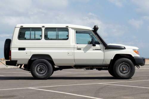

Ich verstehe nicht, wieso es als Problem angesehen wird, zwei Tankanschlüsse in ein Auto zu bauen. Ich weiß allerdings, dass es in Europa relativ ungewöhnlich ist, weil die meisten Fahrzeuge mit 1 Tank auskommen müssen. Daher hier das Beispiel eines Toyota HZJ 78, den dem man leider nur ein paar hundert Stück in Europa sehen kann
So oder ähnlich könnte auch ein LPG Anschluss abgedeckt werden. Wenn der Anschluss nachträglich eingebaut werden muss: Für Wohnmobile gibt es die unterschiedlichsten Systeme für eine Außenbetankung mit Wasser oder Außenanschlüsse für eine Dusche oder einen Gasgrill.
