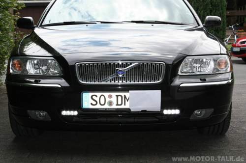

Hallo Elchgemeinde.
Heute möchte ich euch mal meinen Elch mit Taglichtausstattung
vorstellen.
Die Montage ist ganz einfach.

ich hab's auch getan.
Ich habe mich beim TÜV erkundigt, ob ich die TFL in die Nebelscheinwerfer einbauen kann, wurde aber negativ beschieden, da die Streuscheiben jeweils eigene Prüfnummern haben. Ich hätte die geklebten Streuscheiben der Nebelscheinwerfer entfernen können, war mir aber zu viel Arbeit.
Ich habe also ein "Gestell" gebastelt, das an die Schraubpunkte der Nebelscheinwerfer passt und dann die runden TFL von A.T.U. gekauft.
Jaaaa ich weiss, AAA.TTT.UUU, ist aber "umdieecke" und sind wahrscheinlich baugleich mit den Conrad TFL(die ich zuerst bestellen wollte).
Der Abbau der Nebelscheinwerfer und der Anbau der TFL ging links ganz gut, rechts war etwas Schinderei, da das Luftleitplastikblech und der Scheibenwaschbehälter im Weg sind. Mit einer biegsamen Verlängerung und etwas Geduld ging's aber.
Die Verkabelung der TFL selbst war bis auf die Verlängerung eines Kabels(zum rechten Scheinwerfer) problemlos.
Anbei das Ergebnis.

hmm du hast also deine nebelscheinwerfer rausgebaut und anstatt tfl reingebastelt und das klappt so einfach vom tüv her oder was?
und schaltest du die jetzt auch über den knopf von den neblern oder hast dir da von wo anders spannung abgezapft?
Hi cOrXXX,
ich hab die Nebelscheinwerfer komplett entfernt und die TFL an deren Platz installiert.
Die TFL gehen bei Zündung und Lichtschalterstellung 0 automatisch an und wenn man das Licht (1 oder 2) anschaltet, automatisch aus. Wie es die Bauartenzulassung vorsieht.
Wegen der jetzt fehlenden Nebelscheinwerfer werde ich bei Gelegenheit nochmal beim TÜV vorsprechen, aber die sind ja nicht Bestandteil des S80 (hoffe ich mal).
Gruß ATZBABY
ah ok alles klar^^
hatte ja auch schon vor mir tfl einzubaun aber bisher noch nix draus geworden und mal sehn vill mach ichs ja wie du, weil gefällt mir eigentlich ganz gut, bis auf den fakt das dann halt keine nebler mehr am elch sind...

ich hab's endlich geschafft, auch noch die Verkleidung zu installieren. 😁
Der S80 sollte H7-Lampen haben, ich bevorzuge H7 Phillips Vision+ wg. besserer Sicht bei Dunkelheit. Tagsüber werden sie nur unnötig beansprucht und brennen deshalb relativ schnell durch.
Ab Herbst werde ich auch wieder die "Vollbeleuchtung" einschalten.
MfG
ATZBABY

ich war beim TÜV und habe mich erkundigt.
Da die Nebelscheinwerfer kein "Pflichtteil" sind, kann man sie auch abbauen. 😁
Wenn die TFL zugelassen sind (E-Nr) und ordnungsgemäß eingebaut werden, spricht auch nichts dagegen.
Man darf nur nicht(leider) die TFL in die Fassung der Nebler einbauen, wegen der Streuscheibe mit E-Nr. Höchstens die Streuscheibe entfernen ging.
ATZBABY
