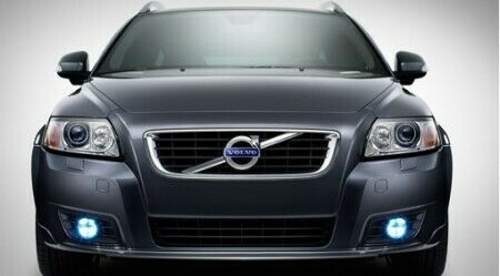

Die Lösung von @newc70 sieht doch sehr gut und garnicht nach "Not" aus....

Hallo CentaXx,
genau wegen dieser Überlegungen habe ich damals die Nebellampen nur noch als Adapter genutzt und dann die DuoLED ins Gehäuse einstellbar eingebaut. Bezüglich der Umrüstung der Steuerungssoftware habe ich auch damals gefragt und es geht nicht, wenn im C70II Nebellampen verbaut sind. Da fehlt im Grunde ein zweites Kabel, welches die TFL ansteuern könnte. Also kommt man um die kleine Steuerbox zu den DuoTFL nicht herum, doch beim Kauf war zu den Duos natürlich dieser kleine Kasten mit dabei. Die Relaissteuerung habe ich nur zur Sicherheit verbaut, da bei mir grundsätzlich solche Nachrüstungen auch Sicherungen haben.
Die eigentliche Verkabelung war im Grunde nur in der Stoßstange von TFL zu TFL und zum Bereich der Batterie/ Steuerkasten und Relais nötig und durch den Anschluß über eine Klemme 15 war die ganze Geschichte sogar Busfrei. Die Klemme 58 läßt sich am Scheinwerfer (Standlicht) abgreifen.
Grundsätzlich war es mein Anliegen die Fahrzeugoptik zu erhalten und da ich Xenium mit Kurvenlicht habe, sowieso !

Zumindest bei meinem TÜV war es aktuell so, da wurde auch nach der Kennzeichnung für Nebellampen und dann nach der Kennzeichnung für TFL gesehen. Es war alles in Ordnung, da mein Originalglas die Nebellampenkennzeichnung ja noch hat und auf dem Glas der DuoLed steht dann auch noch die Kennzeichnung vom TFL drauf. Im Grunde ist bei mir also Glas hinter Glas und die Rennleitung ist vollens zufrieden.
Ich wollte für mich eine perfekte Lösung haben und möchte mal sagen, daß es mir regelkonform gelungen ist, da Rennleitung zufrieden war.

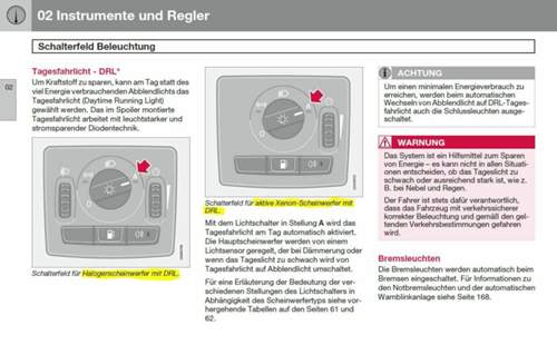

Ich hab "Schwedenlicht" (always on) und bin voll zufrieden - was kümmert mich TFL?
Ich schalte auch nur an wirklich hellen Tagen ab, wenn ich aktiv drüber nachdenke - und fahre dann bei Dunkelheit erstmal ohne los, in erleuchteten Innenstädten fällts dank automatischem Cockpitlicht auch nicht direkt auf.
Meinen 86er Saab krieg ich vorn garnicht dunkel, sogar bei "Licht aus" hab ich da was leuchten (es gäbe eine Sicherung, die ich ziehen könnte - nur warum, da auch hier Schwedenschaltung).
