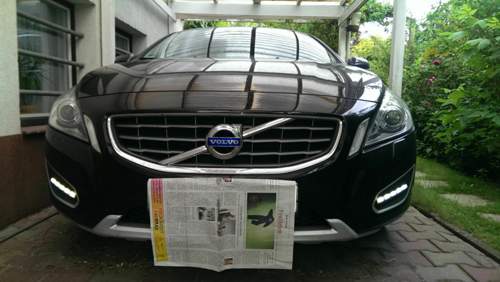

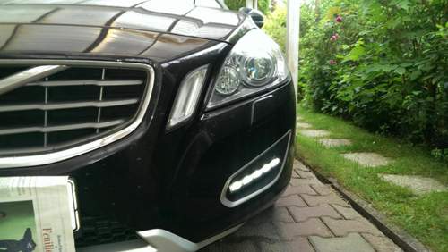

ich habe mir (zur Schonung der Xenons) bei Übernahme eines Leasing-Rückläufers damals vom Freundlichen als Zugabe Tagfahrlichter installieren lassen. Die kamen aber wohl von Volvo direkt, daher weiß ich nicht, ob es diese sind, sehen aber ziemlich ähnlich aus. Bin damit zufrieden, gefällt mir auch optisch und gab bisher auch noch keinerlei Probleme.
Beispielbilder wie es bei mir aussieht, habe ich angehängt.
Imag0206
Imag0207
