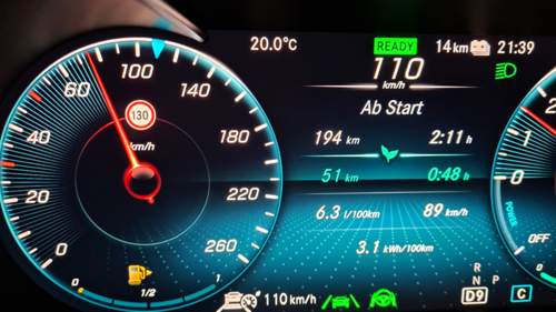

Tacho zeigt eine um 35kmh zu niedrige Geschwindigkeit an
Hallo alle
Dieser Fehler macht mir schon a bissi Angst
Ich fahr heut schön brav mit Tempomat 110 km/h
Das HUD und der digitale Tacho stimmen überein
Aber: der 'analoge' Tacho zeigt lediglich ca 75km/h!!!!!!!
Siehe Foto das der Beifahrer gemacht hat..
Würde Mercedes das Ticket bezahlen wenn ich geblitzt würde?
Zum Glück fahr ich aber immer nach dem HUD. Aber nicht jeder hat ein HUD....
Am Montag kontaktier ich den Händler
Aber mein Vertrauen ist stark gesunken. Wenn sogar sein kann dass der Tacho so daneben liegt???
Habt ihr sowas schon mal gesehen?
Vg

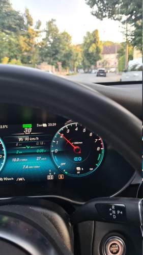

Ich mache dir genau das gleiche Bild von mir aus auch im analogen Tacho mit 35 und im digitalen Tacho mit 110km
Bin aber zur Zeit im Urlaub in einer Woche schicke ich dir so ein Bild.

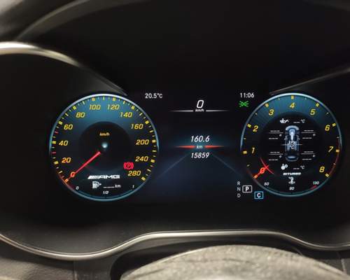

Bei mir sieht es so aus. s. u.
ich warte...

Ich hatte dir eigentlich schon geantwortet ist irgendwie verloren gegangen.
Sorry ich wusste nicht dass der AMG analog Tacho eine andere Einteilung hat als der des 300E.
Es ist so dass bei mir auch die Einteilung bis 80kmh feiner (genauer) ist. Macht ja auch Sinn. Bei vorgeschriebenen 30 kmh , 36kmh fahren sind 20% zuviel ...... . Bei 210kmh ist sowas alles vollkommen uninteressan. Die Klugscheißer müssen sowieso dann auf den digitalen Tacho schauen.?? Also nochmals entschuldigung es gibt also verschiedene Einteilungen.

gabs ne Rückmeldung zur Ursache/ Lösung?
Hallo alle
Alles ist wieder gut
Ich hab bei den Styles einmal auf Sportlich geschaltet und dann wieder zurück auf klassisch
Dann wars wieder normal
Die Werkstatt habe sowas noch nie gesehen und hatte auch schon Kontakt mit dem Werk aufgeommen und die empfehlen ein Rücksetzen des Displays und des HUDs und nochmaliges Aufspielen der SW
Ich warte aber jetzt erstmal ab obs nochmal kommt
Kann sein, dass, als ich letzte Woche beim Service war, mein Fahrzeug auch wegen eines Mercedes Me Effekts rückgesetzt wurde das Initialisieren des Displays nicht sauber ablief.
Die mph / kmh Verwechsel Erklärung erscheint mir dann plausibel
Das Display war wohl schon auf kmh, der zeiger dachte er muss mph anziegen ....
VG

Abschließend noch mal meine Erfahrungen nachdem ich nun aus dem Urlaub wieder da bin.
Es gibt also unterschiedliche skalierungen der anog dargestellten Tauchinstrumente. Mit Einteilung bis
280 beim AMG und Einteilung bis 260 km/h beim GLC 300e . In der oberen digitalen Anzeige steht das grüne Ready. Darunter wird immer die aktuelle Geschwindigkeit angezeigt
und darunter wird erst die eingestellte Tempomat Geschwindigkeit angezeigt.
Dementsprechend kann ich auch nicht gegenüber
meiner vorherigen Meinung die eingestellte Tempomat Geschwindigkeit im oberen Feld anzeigen lassen.
Das wäre tatsächlich nur mit Photoshop möglich und darum geht es hier nicht.
So ist es dann doch ein Softwarefehler.
