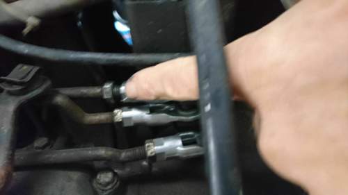

Ich hab heute die Manschette abgezogen. Du hattest recht, da ist ein Metallkragen am Boden, da ist sie einfach drüber gestülpt. Ich musste am Rand ein bisschen von dem 2,3mm dicken Plastik wegschneiden, mit dem Cutter, um gut ranzukommen, aber sonst kein Problem.
Aber dann hab ich gesehen dass die Befestigungsschelle (erstes Bild) bombenfest war. Die hat sicher nicht gescheppert.
Tja, dumm geschaut, Motor angelassen und nach einer Weile anständig Gas gegeben. Ich hab nichts entdeckt, bis ich dann durch das Loch die lose Kontermutter gesehen habe (zweites Bild und drittes Bild, von unten) Die hält, ich weiss nicht wie dieses Teil heisst, ein Auge mit Gewinde auf der anderen Seite, dass das Schaltgestänge in Position hält. Sind insgesamt drei davon. Fünf Gänge plus Rückwärtsgang, macht sechs, durch zwei, das sind dann diese drei Stangen. Jedenfalls war davon bei einer Stange die Kontermutter lose. Das wars. wenn ich gleich von unten geschaut hätte, dann hätte ich mir die ganze Aktion sparen können. Aber der Sound kam direkt unter der Manschette hervor, na ja.
Also, vielen Dank für die Infos,
ich hab das hier noch so "gründlich" dokumentiert für den Fall das noch jemand dieses Problem hat. Dann erst mal von unten das Schaltgestänge anschauen, kann ja sein... ;-)

Erstmal Danke für deine Rückmeldung.sone gelöste Konter Mutter hatte ich noch nie im Programm.
Schau nach ob sich auch nicht die Klemmschrauben am Getriebe von den 3 kleinen Hebeln gelöst haben,.
Bei den alten Gusshebeln ist dies eher selten aber bei dem neumodischen Ersatz von DB in Leichtmetallausführung kann dies zum volligen Ausfall führen.
