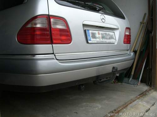

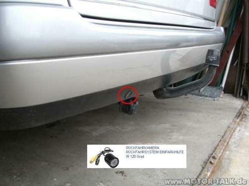

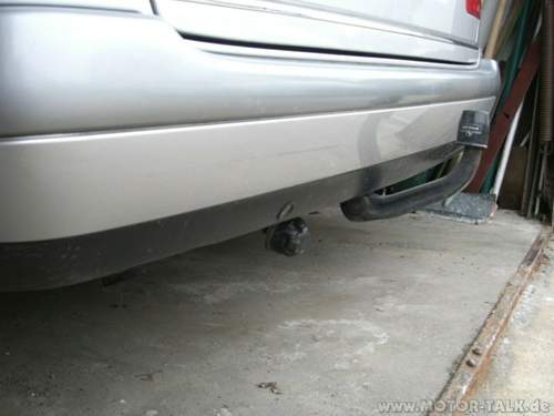

Und nun die Arbeit ist getan und Camera funktioniert einwandfrei. Ich ärgere, das ich nicht viel früher mich entschieden hätte das Gerät einzubauen. Ich hätte für 100.€ viele hässliche Krazter und Dellen, verursacht durch an- und abkuppeln, ersparen können.
sayder
sayder
Hallo Sayder,
wie bzw wo hast Du die Kamera an der Heckklappe montiert.
Mach doch mal ein paar Bilder.
Hatte auch schon mit dem Gedanken gespielt aber an der Heckklappe keinen geeigneten Ort gefunden.
Habe die Kamera unten im Stoßfänger aber vielleicht ist Deine Lösung die bessere
Gruß Strike
