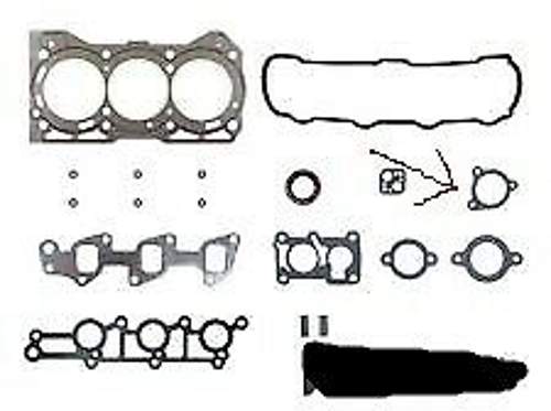

ich suche noch eine dichtung und zwar die auf dem bild markierte.gibts die einzeln?
LG

am 25. März 2013 um 17:16
Na ja...ein gutes 10W40 tuts da auch. ;)
Für was ist die Dichtung? Sieht irgendwie nach Poti von der Drosselklappe aus.....wobei die eigendlich nur 2 Schraublöcher hat.
Ein Suzukihändler sollte die eigedlich ohne weiteres bestellen können. Ist nur die frage nach dem Preis.
Ich brauchte mal eine ganze Reihe Klipse, welche für die Zierleiste am Einstieg sind z.B. Ich hab gedacht, ich spinne, als der freundliche pro Klip 0,86 cent PLUS Steuer haben wollte.
Wenn dir der Preis zu hoch ist in diesem Fall, gibt es von "Reinz" z.B. auch "Dichtpappe" wo man sich eine Dichtung dann selbst daraus schnitzen kann. Muss man aber genau arbeiten, sonst passt dann nichts mehr.
Um einen Abdruck von dem Teil zu bekommen hab ich das Teil bzw. die Auflagefläche immer ganz leicht mit Tinte bestrichen und wie ein Stempel auf die Dichtpappe gedrückt.
Reste der Dichtung müssen aber in jedem Fall vollständig entfernt werden.
Themenstarteram 25. März 2013 um 17:22
es ist die dichtung vom zündverteilergehäuse zum zylinderkopf,die sifft bei meinem etwas.
suzukidealer sind hier sehr dünn gesäht und wenn dann nur als zweitfirma größerer händler.
LG
Saxo
Die Dichtung hat die ET-Nr.: 11169-60B00 (SUZUKI Händler gib es auch im Harz)
Ob es die einzeln auf dem "Freien Markt" Markt gibt, glaube ich eher nicht. Bestenfalls im kpl. Dichtsatz für den Zyl.-Kopf.
Wahrscheinlich. kann man aber statt der Dichtung auch Dichtungsmasse nehmen (temperaturbeständig, gibt es alles). Habe ich bei Balenos mehrmals so gemacht, die tropften auch gerne an der Stelle!

am 25. März 2013 um 19:23
Einzeln geben schon, nur eben nicht auf dem freien Markt á la Trost, Sallmann, Stahlgruber und wie sie alle heißen.
Dichtmasse ist auch eine Möglichkeit. Je nach dem, wie man möchte, entweder selber "schnitzen" oder Dichtmasse oder oder oder.
Dichtmasse kann ich entweder "Dirko HT" oder "Reinzosil" empfehlen.
Wenn du da am Zündverteiler schopn eine Undichtigkeit hast, vergesse nicht, den O-Ring auf der Verteilerwelle zu wechseln. Diese siffen nämlich eher als die von dir angesprochene Dichtung. Man sieht es nur nicht direkt, da dann dort eben alles verölt ist.
Themenstarteram 7. April 2013 um 12:26
kurzes update,
es ist nicht die dichtung des zündverteilers,es sifft am thermostatgehäuse zum Zyl.-kopf hin.
leider finde ich nirgends die dichtung,hat jemand nen tip für mich?
lg
Micha
Auch da die original ET-Nr.:
17699-60B01
Dichtmasse ist hier nicht sinnvoll. Zur Not eine schneiden, oder bei der Konkurenz mal im Lager nachsehen, ob es da eine ähnliche Dichtung gibt. Wenn sie nur 2 gegenüberliegende Löcher hat, ist die Auswahl bestimmt recht groß.
Themenstarteram 7. April 2013 um 17:33
17699-60B01
hast du evtl.ne abbildung davon?
LG
Micha
Leider kein konkretes Bild vorhanden, sonst hätte ich schon festsellen können, ob die Dichtung 2 oder 3 Schraubenlöcher hat.
Themenstarteram 6. Mai 2013 um 11:02
Dichtungen sind bei suzuki geordert,am WE ist dann der wechsel (incl.Ölwechsel) geplant.dann stehen 2 sofort einsetzbare Geo Metro Convertible in der garage.
Themenstarteram 8. Mai 2013 um 16:36
so,der weiße Geo schnurrt wieder,die zwei dichtungen sind gewechselt,ebenso das motoröl.
