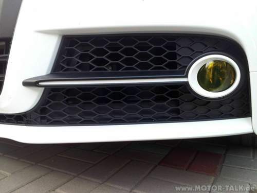

Bin gerade dabei meine Uralt-Front auf die aktuelle TTS Front umzubauen.
Habe eigentlich alle Teile inkl. neuer Nebler Gitter etc beinander und die Stange ist grad beim Lackierer. (Beispielfoto hängt an) Jetzt hab ich 3 kleine Fragen.
1. Sind die Abdeckkappen der SWA ident (Uraltfront zu dieser) oder sind die auch anders?
2. Der 3.2er Grill (den ich behalten möchte weil er mir gut gefällt) sollte passen oder nicht?
3. Gehören hinter die ganz aktuellen NSW Gitter (die mit der Alu-Strebe) Abdeckungen dahinter Montiert oder nicht?
Also - bitte um kurze Antworten - DANKE
Bilder mit neuer Front, Tieferlegung etc folgen im Frühling.

Ne - eben die ganz neuen mit Alu Strebe!
Ich fahr jetzt mal nach Hause und schreib die Teilenummern raus 😉

ja ja auf BL und Com ist wie immer Verlass. Danke nochmal.
Das Bild zeigt genau die neuen Gitter die ich hab.
Aber wie die Überschrift schon sagt, etwas kniffligere Frage - sind die SWA Abdeckkappen ident oder nicht?
Vom Gefühl her sind die alle gleich, ber da das Teil grad beim Lackierer ist kann ichs nicht genau checken.
Der Preis ist heiß - wer weißdas?
So, hab mal die 2 Teile bestellt - Danke nochmals an BL und Com 😁
Hab auch wegen den SWA Abdeckkappen nachgefragt.
Alle Bj haben die gleiche Teilenummer - sollten also passen.
Genaueres wird sich zeigen.

ES IST VOLLBRACHT
Update: Ja, die SWA Kappen sind tatsächlich bei allen Stoßstangen ident - passen problemlos.
Gestern hab ich, ohne größere Probleme 😁, meine gesamte Front getauscht.
Ich find es sieht gut aus - jetzt muss er nur noch ein wenig in die Knie.
Die Abdeckungen hinter die NSW Gitter kommen übermorgen noch rein, sollte kein Prob sein.
