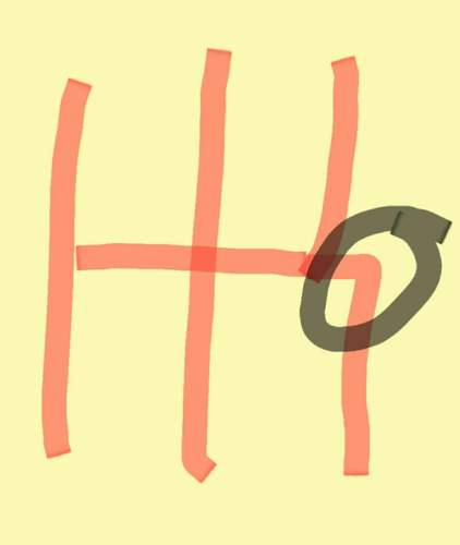

Ich hab eine Frage zum Ignis. Besitzt der eine Rückwertsgangsperre? Mir ist nach der Probefahrt aufgefallen das der Ignis den Rückwertsgang dort hat wo bei vielen Autos der sechste Gang ist. Da ich auschließlich die lezten 10 Jahre in 6 Gang Autos unterwegs war könnte ich mir vorstellen mich ab und zu mal zu verschalten. Leider ist mir im Stand aufgefallen das der Ignis hier keine Sperre hat, oder geht die Sperre nur bei Fahrt rein ? Bei langsamer Fahrt über den Hof konnte man den Rückwertsgang auch schon einlegen.

Der hat eine Sperre!
Man kann nicht direkt vom 5. Gang in den Rückwärtsgang schalten, sondern man muss erst den Hebel in der Neutralstellung einmal nach links bewegen. Erst dann kann man den Rückwärtsgang einlegen.

Außerdem vermischst Du hier etwas. Eine separate Sperre, die z.B. durch Ziehen oder Drücken überwunden werden muss, ist ja nicht das gleiche wie eine Sperre, welche verhindert, vom 5. Gang direkt im H-Schema in den Rückwärtsgang durchzuziehen, in der irrigen Annahme, es sei der 6. Gang.

Du musst aber wie gesagt unterscheiden, ob Du bei rollendem Auto probierst, aus dem Leerlauf in den RG zu schalten und damit Erfolg hast, oder ob Du während der Fahrt vom 5. G. direkt rechts außen in den nicht vorhandenen 6. G. schalten (durchziehen) willst, routinemäßig natürlich ohne Umweg über den Leerlauf, und dann im RG landest. Das wäre ja die zu befürchtende Gefahr, die aus der Gewöhnung an 6-Gang-Getriebe resultieren könnte, und nicht etwa die Frage, ob man aus dem Leerlauf ohne Weiteres in den RG kommt.

Er befindet sich immer in Neutralstellung wenn man von den fünften in den sechsten/Rückwärtsgang schaltet. Es ist praktisch egal von wo du kommst, wenn du in einen anderen gang schalten willst musst du immer erst an der Neutralstellung vorbei.
Eben nicht. Wenn Du in der linken Kulissengasse vom 1. in den 2. schaltest, brauchst Du auch nicht über den Leerlauf zu gehen und machst dies sicherlich auch nicht. Vom 5. in den 6. zu schalten, ist das gleiche, nur in der rechten Kulissengasse. Lediglich beim Schalten vom 3. in den 4. kommt man in der mittleren Kulissengasse automatisch über den zentral angeordneten Leerlauf, dieser Schaltvorgang ist hier aber gerade nicht Gegenstand der Diskussion.
Wenn ich einen beliebigen Vorwärtsgang (mit Ausnahme des 5.) herausnehme, um in den RG zu schalten, der wie ein 6. Gang angeordnet ist, muss ich immer über den Leerlauf gehen, weil gar kein anderer Weg zum RG führt. Die Gefahr, vom 5. in den 6. hochschalten zu wollen, obwohl es keinen 6. gibt, und dann im RG zu landen, besteht doch naheliegenderweise nur, wenn man im 5. bereits schnell genug fährt und dann von dort aus den Schalthebel in der rechten Kulissengasse nach hinten durchzieht. Und genau dort wäre anzusetzen: Ist ein Durchziehen des Hebels vom 5. in den RG möglich, oder kommt man wegen einer Sperre nur über den Leerlauf in den RG?
