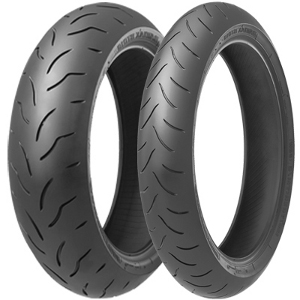

Mal zu den Km Angaben :
Ich habe gerade einen Reifen hinten nach 2800 Km
ohne Autobahn und Schnellstraßen "herunter geritten"
Nur Bergauf und Kurven 😁 mit einer Supermoto .........
BT 016 Pro
Nun habe ich einen BT 021 montiert.
Dieser ist bei Regen noch etwas besser in der Haftung und soll auch etwas langlebiger sein 🙂
Der Vorderreifen ist noch mit so viel Profil versehen das er getrost noch einen zweiten Hinterreifen lang hält .
Das ist eigentlich auch so normal.
Ein Freund von mir hat auf einer Yamaha MT-03
einen BT 003 bei 2000 Km herunter geritten
Alle Reifen haben eines gemeinsam.
Es sind Reifen für sportliches Fahren, die eine weiche Gummimischung haben, die zusätzlich um in den Kurven noch ordentlich Grip zu haben zum Randbereich hin noch weicher werden.
Man spricht dann von 5 Laufzonen am Reifen
Bekanntlicher weise hat die Yamaha MT-03 knapp 50 PS.
Nur als Hinweis, damit man nicht irrtümlicher weise meint das
viel PS = viel Reifenverschleiß bedeutet.
Er hat nun fast Zeitgleich einen BATTLAX BT 023 montiert .
Dieser ist mehr ein Tourensport-Reifen
Frag den Verkäufer einmal was er vorher für einen Reifen Montiert hatte und was nun warum montiert wurde 🙂
Weil gerade der Reifenverschleiß vom Händler des Vorbesitzers als vollkommen normal bezeichnet wurde, hatte dieser dieses Moped deshalb verkauft.
Mein Freund hat dies ignoriert und war dann allerdings selbst sehr überrascht als nach 2000 Km ende war 😁
