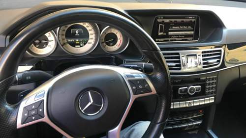

Hallo!
Leider kann ich es nicht genau beschreiben aber, unterhalb der tacho ist ja ein mini "Lautsprecher" tut mir leid wenn ich es falsch benenne kenne mich nicht so gut habe das auto seit kurzem, manchmal wenn ich die Zündung anmache also auch wenn ich nur das batterie anmache fängt es an dort zu summen es hört sich wie ein Elektrogerät an der läuft, wenn ich nach unten drücke oder gegen das armaturbrett drücke verschwindet es, ich habe echt keine ahnung was das sein kann und es nervt wirklich 🙄
Bitte um tipps! (Habe auch ein video)
LG

Das ist kein Mini-Lausprecher, hinter dem Gitter sitzt der Ansaug-Ventilator für einen Temperaturfühler der Klima/Heizungsregulierung. Der macht wohl Geräusche.
Ich sauge die Ansaugdingsbums immer Mal mit dem Staubsauger aus. Ist noch einer in der Dachbedieneinheit. Vielleicht hilft das aussaugen.
Jo, das ist einen Versuch wert. Wenn das nicht hilft: Temperaturfühler Innenraum und Lüfter sind eine Einheit, kann man komplett austauschen. Ersatzteil kostet ca. 50€, wenn ich mich recht erinnere.
Vielen vielen dank für die schnellen und hilfreichen antworten
- sorry nochmal für die komische Beschreibung
Alles gut, wir haben ja verstanden, was Du meinst. 🙂 Viel Erfolg!
