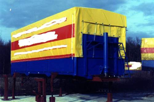

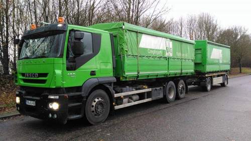

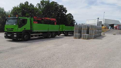

Wechselsystem umbaubar von Kran/Pritsche auf 3 Seitenkipper

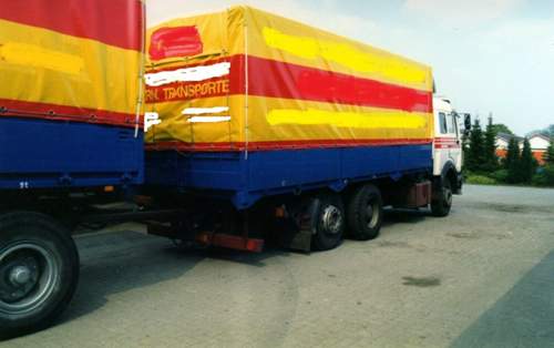

Auch wir hatten einen Rückwärtskipper ,mehrere Jahre ohne Probleme es geht alles,es gibt das Teil auch hinten mit Drehrohr und Twistlook
Img057-li-kopie
Kipper

Die Version mit der "einmaligen" Wechselpritsche ist hinlänglich bekannt. Hatte mein Vater, einmal Silo, einmal Kipper. Passende Anbauten alle am "Trägerfahrzeug" verbaut.
Beim TE handelt es sich ja um ein anderes System, einmal die Kippbrücke an sich, die per Twistlocks aufgenommen wird, diese Brücke kann wiederum eine andere Wechselbrücke aufnehmen. Habe ich so auch noch nicht gesehen.
