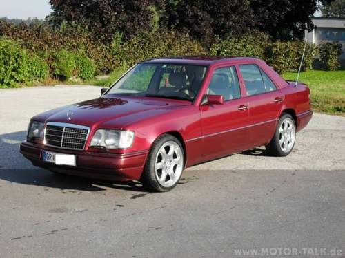

Ich glaube er meint den
300 T (Kombi-Modell) D (Diesel), während Du den 300 D (Diesel) T (Turbo) meinst.
Sind die alten Bezeichnungen und die 113 PS hatte er, wenn ich recht erinnere seit MoPf 1 ohne Kat. mit Kat 110 PS.
Ich hatte bis 2/02 einen 300D EZ 3/91 mit 113PS ohne Oxy-Kat, dann hab ich das kleine Schätzchen im Bild von Muttern übernommen.
