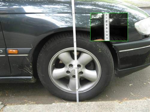

Ich gehe auch mal davon aus daß deine entweder gebrochen sind (also der untere Ring fehlt) oder dein Vorgänger da eine Tieferlegung verbaut hat.
Normale Federn vom V6 oder 2,5 Diesel lassen ihn wieder im 😛 Country-Style flanieren.
Die gibt es beim Schrotti oder in der Bucht für kleines Geld zuhauf.
Wieviel cm hast du denn momentan von der Straße zum Kotflügel?

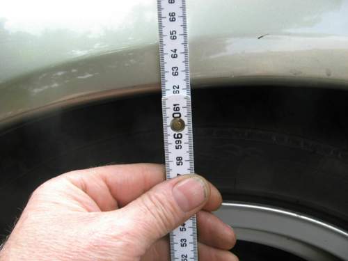

Also Leutz....sind tatsächlich tiefergelgt. Sind nur 630mm bis mitte Radkasten. Na dann brauche ich nur Standardfedern. Wie ist die Erfahrung mit der Tieferlegung bei Euch...??? Hattet ihr auch ähnlich Probleme...??? Muß ja sehr oft irgendwelche Auf-und Abfahrten befahren.... Oder kann man oben am Domlager noch nen paar mm gewinnen, was ich aber nicht glaube.

hab mal interessehalber bei meinem gemessen, der ja ein 2,5 v6 ist, und komme auf 67 cm an der Vorderachse.

Lt. Kurt´s Messung sollten 68cm unter Radkasten normal sein.
Und da haben wir dann meine 2cm, denn bis unter Radkasten sind es bei mir 66cm bei 235/45/17R
