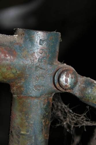

die Nummer könnte 431523 lauten... wobei ich an der 4 am Anfang jetzt etwas zweifle... hast du einen Vergleich???
morgen weis ich hoffentlich mehr
Rahmennummer Express 98
Wenn es eine 3 ist.., sollte das Baujahr 1934 sein.
Könnte auch mit der frühen Motornummer passen.

es ist definitiv eine 3, das ist sicher....
Na dann..., Gratulation..
