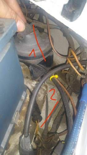

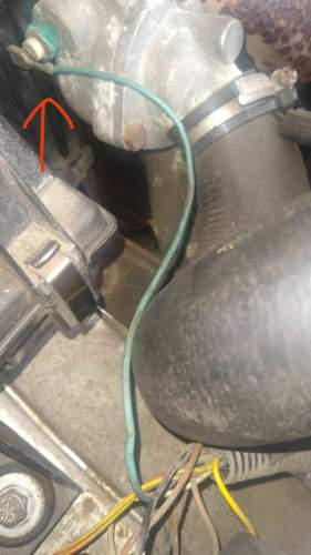

Jetzt habe ich das Kabel Mal verfolgt. Es kommt bei mir unterhalb des Wasserkastens auf der Fahrerseite vom LCD, geht zwischen Batterie und Federbeindom über einen runden Stecker und dann vom linken Scheinwerfer zusammen mit Licht, Nebelscheinwerfer und Bremsbelagverschleiß VOR dem Kühler zum rechten Scheinwerfer und dann an den Sensor. ohne weitere Stecker. Siehe Foto.
Je nachdem was beim XE anders ist, kann man das blaue Kabel bei Dir ja auch so mit Quetschverbindern verlängern und dann mit einem Kabelschuh anschliessen.

Perfekt. Danke für die Mühe. Immerhin weiß ich schon mal wie der Stecker aussieht der auf den Temperatursensor kommt. Unglaublich dass es sich dabei einfach um ein Kabelschuh handelt...

Jetzt habe ich den zweipoligen mit blau gefunden. Ist bei mir auch nicht belegt.(1)
Die Bremsverschleißanzeigen sind gelb bestückt(2).

Ne der Runde ist der unter der Zündspule wo alles mögliche durchläuft. Wie gesagt, einen zweipoligen runden oder überhaupt ein blaues Kabel habe ich Fahrerseitig nicht gefunden...
Den "runden" Stecker den du in der Hand hast, den meine ich. Da geht ein blaues und ein blau/graues kabel rein. Das meinte ich mit "zweipolig".
Das blaue ist vom LCD für Temperaturgeber und das andere?
Wie gesagt, da ist bei mir auch nichts dran. Ich habe es nicht für das Foto angezogen, der ist unbelegt. In meinen Augen ein anderes blaues Kabel, ich finde es nur noch nicht im SLP.

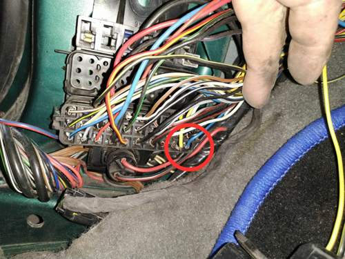

Ich habe das blaue Kabel von Stecker X8 (am Digitacho) beginnend verfolgt und das führt bei mir in den Fahrer-Fußraum zu diesem schwarzen Kasten (Bild) mit den zwei Steckern. Dort wäre dann theoretisch der Übergang in den Motorraum. Allerdings endet beim mir da das Kabel, sodass ich heute ein neues Kabel von dort zum Temperaturgeber gelegt habe...
Den Armaturenkabelbaum habe damals zusammen mit dem Digitacho nachgerüstet. Anscheinend gab es mehrere Wege das Kabel zu verlegen ...
