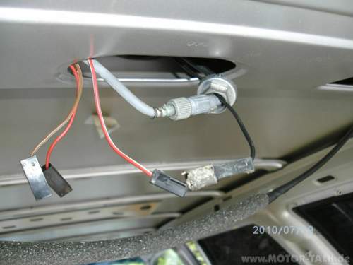

Guten Morgen,
wie der Titel schon sagt ... Ich suche jemanden der einen 94/95 er Caravan schlachtet.Ich benötige dringend den Kabelbaum der Heckklappe.
Danke

ebay schreib ich mir schon fast die Finger wund und keiner schreibt zurück...Und ich brauche nicht den Kabelbaum sondern nur das Antennenkabel. 😉
Kabelbaum hat mein Facelift schon verbaut nur halt nicht das Antennenkabel. 😉
Na Frank dann warte ich wohl mal auf Deine Antwort.
Bau doch um auf Dachantenne, dann hast du Ruhe und die restlichen Leitungen in der Durchführung auch mehr Luft.
Der Ant-Stecker in der D-Säule ist gleich und dann kann jeder neuere Kombi zum Spender werden.
Mußt dann nur auch noch die rot/weiße Spannungsversorgung vom D-Säulenstecker in den Himmel anstatt in die Klappe ziehen.
Wieso hat ein 01er Caravan keine Dachantenne? 😕😕😕
Und wieso soll die aus nem 94er passen? 😕😕😕

Lars, die Stecker sind immer gleich geblieben.
Nur der X23 in der D-Säule (am Rücklicht) ist ab Mod.98 anders belegt worden, weil die Dachantenne eingeführt wurde.

also das die Antennenkabel bzw. die Stecker alle gleich sind, wage ich mal zu bezweifeln. Meine Kabel für Radio, GPS und Telefon landen auf nem 3er Stecker bzw. Buchse. Und dann gibt es m.W. noch die einzelnen Kabel, die mit ner größeren Kupplung daherkommen, und teilweise einzeln liegen (Steckertyp hab ich grade nicht im Kopf...). Hatte ich z.B. beim Bose-Kebelbaum. Musste da auch mehrere testen, bis der passende dabei war. Wenn keine Dachantenne sein soll (so hab ichs zumindest jetzt verstanden), dann könnte man ja vielleicht den Verstärker plus Kabel von der Limo nehmen, und die Heckscheibe missbrauchen. Inwiefern das geht, weiss ich nicht, technisch würde ich sagen schon.
Gruß Lars
Die Stecker die du bei Bose vorne an der ZV hast sind Radiomäßig gleich, also identisch mit dem auf der Fahrerseite an der D-Säule und dem am X1 im Fahrerfußraum bei Ausrüstung ohne Bose.
Bei Bose,Telefon und Navi Vorrüstung, fehlt die Antennenleitung auf der Fahrerseite ganz, dann liegt der Satz auf der BF-Seite. (Telefon und Navi haben ja SMA Stecker, die sind ja sowieso anders)
Der Anschlußstecker an der Antenne, oder bei den alten Impedanwandler/Verstärkern ist die Überwurfmutter auch identisch.
So meine Kenntnis der Dinge.
