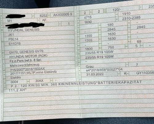

Das ist ja super dass Du einen entsprechenden Fahrzeugsschein gefunden hast.
Der zweite Teil der Anwort (den ich gestern Abend der Kürze wegen weggelassen habe) war nämlich dass diese Vorgaben bei ca. 95% der Fahrezeuge so sind. Bei den restlichen 5% wären dann die entsprechenden Änderungen mit den Einschränkungen im fahrzeugschein vermerkt (siehe der Golf).
Bei meinem GV70e steht da nichts.
Aber ich denke im Endeffekt fragt man am besten beim TÜV nach wie Du es auch schon vorgeschlagen hast. Alles andere ist zu Risikoreich.
Also zu Klarstellung: bei eGV70 mit AHK gibt es unter Punkt 22 KEINE Eintragung??
Wenn dem so ist, dann gilt natürlich nur 8.2 also 1630kg => 815kg TL für die Felgen ... ich
selbst habe ja leider noch keinen Fahrzeugschein, weil die Lieferung erst im Mai 2024 erfolgt (:-((

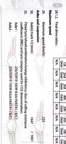

Nein. Keine Eintragungen bezüglich der Achslast soweit ich das sehe.
Edit: noch die COC angehängt. 19 Zoll ist die, die bei meinem Auto dabei war, die mit 20 Zoll hatte mir mein PA vor ca. Einem Jahr geschickt.
