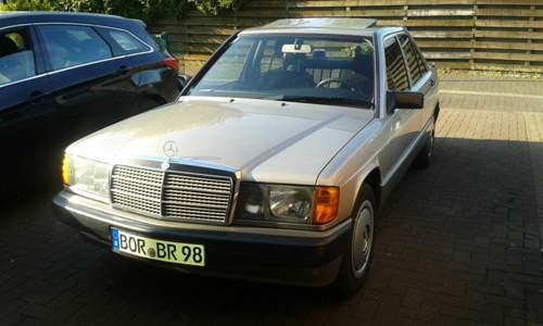

Habe letztes Jahr einen super gepflegten 190D geschossen aus Erstbesitz, aktueller km-Stand 245.000. Ich liebe den Motorsound, der aber leider durch andere Geräusche (klappern?/Rasseln?) getrübt wird. Nun brauche ich einen Fachmann, der mal die Technik checkt. Mal abgesehen vom Bonanza-Effekt läuft der Wagen prima.
Zum Top-Wagen sind folgende Baustellen offen:
- Original Schließ System (Zündschloss aus dem Zubehör??)
- Lackierung Sacco-Bretter rechts
Möchte vor der Investition gern wissen, ob es sich lohnt oder ob der Motor einen weg hat.

War gestern in Dinslaken. Netter Typ. Hat sich echt Zeit genommen.
Das Mittellager der Antriebswelle ist schuld an den Geräuschen. Lösen und wieder festziehen könnte evtl helfen weil es sich vielleicht wieder setzt. Ansonsten. ...
Und die Hinterachse ist bald fällig.

Wenn sich das Problem vorwiegend im Kaltlauf zeigt, wären für mich die Hydrostößel naheliegend, ist ja ein beliebtes Thema. Viele haben auch mit dem Wechsel zu anderen Ölen eine Besserung erreichen können (0W-40 New Life von Mobil zum Beispiel), was aber wohl eher nur eine vorübergehende Lösung ist, da das im kalten Zustand schon dünnere Öl das "Klackern" verringert, aber früher oder später an der Stelle mal Hand angelegt werden muss.
Generell ist ja bekannt, dass die Diesel zum nageln neigen, wodurch das vielleicht auch etwas getäuscht wird. Schöner Wagen übrigens! 🙂

Vielen Dank. Das Geräusch habe ich leider auch im warmen Zustand. Daher bin ich bislang auch davon ausgegangen, dass es an den Hydros liegt.
Aber es gibt halt 200d, die schöner klingen.
Korrektur: ...,dass es an den Hydros NICHT liegt.
Hallo, ich habe die Erfahrung gemacht, dass bei dem Motor der Riementrieb für die meisten Rasselgeräusche verantwortlich ist.
Im Spannrollenhebel sitzt ein Kugellager. Durch den begrenzten Weg des Hebels werden die Kugeln mit der Zeit eckig bzw. arbeiten sich in der Lauffläche ihres Sitzes ein.
Der Spannrollenhebel bewegt sich dann nicht mehr nur wie vorgesehen hoch und runter, sondern kippelt in seiner Lagerung, was die Geräusche verursacht.
Wenn man es sich zutraut kann man bei laufendem Motor zum Beispiel mit einem Hammerstiel vorsichtig auf den Spannrollenhebel
drücken und das Rasseln dürfte weg sein.
Da es Sinn macht im Falle einer Reparatur alle 100000km neben dem Spannrollenhebel
auch die Umlenkrolle und der Dämpfer dort als Satz auszutauschen, empfehle ich die entsprechende Cleverbox vom TE-Taxiteile.

Hydrostößel tickern, die rasseln nicht.
Hydroklackern im warmen Zustand (vor allem dann) spricht beim OM für tote Hydrostößel und/oder Kopfdichtung.
Beides kann bei der Laufleistung durchaus hinüber sein.
Steuerketten rasseln aber ein Schaden an der Kette ist unwahrscheinlich.
Du müsstest das Geräusch mal besser spezifizieren/lokalisieren, ggf. ein Video machen.

Update: ich wollte mal das Geräusch aufnehmen, stellte aber fest, dass es nur während der Fahrt auftritt - und im warmen Zustand. Es erscheint in regelmäßigen Abständen mit kurzen Pausen zwischendurch.
