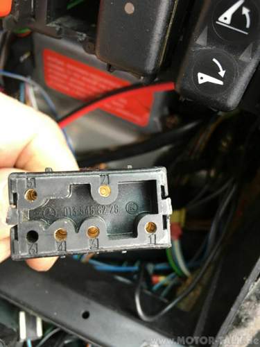

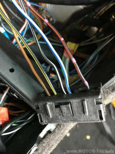

in meinem SL fehlt ein Schalter.
Der ist im Bereich der Mittelkonsole angesiedelt.
Die Teilenummer der Buchse ist 013 545 82 28.
Er hat folgende Kabelfarben:
braun, schwarz-gelb, schwarz-weiß, weiß-blau und schwarz-rot
Ich habe den bisher nicht gefunden in meinen Unterlagen.
Vielleicht weiß jemand um was für einen Schalter es sich handelt.
Danke.

Er schreibt doch, dass der Schalter fehlt.
Der Schalter für den Bügel ist aber auf dem Bild zu sehen .....

Ja, wenn es so ist, dann fehlt der 3. Schalter (von Beifahrerseite aus gesehen) in der Mittelkonsole. Der 2. Schalter, von dem man auf dem Bild noch den unteren Teil sieht, war nach meinem Kenntnisstand bei den damit ausgestatteten R129 immer für das ESP bzw. die ASR. Der 3., hier fehlende Schalter, könnte für das ADS sein. Bin mir da aber nicht sicher.
Hilfreich wäre, wenn der TE genauer angeben würde, um welches SL-Modell und aus welchem Baujahr es sich handelt, bei dem der Schalter fehlt.
vielen Dank für eure Rückmeldungen.
In der Tat bin ich davon ausgegangen das man an Hand der Teilenummer und Kabelfarben erkennen kann um welchen Schalter es sich handelt.
Es ist ein 94er SL320.
Ausstattung ist 5 Gang Automatik, Sitzheizung, Klimaautomatik, Alarmanlage und Anhängerkupplung.
Also nichts besonderes. Kein ESP oder so....
Leider habe ich den Wagen vor vielen Jahren ohne Betriebsanleitung übernommen. Die nachgekaufte gibt nicht wirklich Aufschluss darüber was das für ein Schalter sein könnte.
In den Wagen wurde mal eingebrochen und das Autoradio/Navi geklaut. Ich vermute das dabei das Wurzelholz beschädigt wurde, denn dieses ist nicht passenden zu dem Wagen.
Die Schalter für die Sitzheizung sind nicht auf der Ebene der Fensterheber sondern unter dem Radio.
Da alle Felder belegt sind wurde wohl dieser Schalter weggelassen.
Alle anderen wichtigen sind da. Überrollbügel, LED für Alarmanlage, Warnschalter, etc....
Da vermisse ich nichts.
Ich hatte wirklich gedacht über Farbe und Nummer komme ich weiter.
In den Schaltplänen habe ich erstmal beim Querlesen nichts gefunden.
Ach, und der Astra ist ein Opel... :-) Zum Glück.....
Besten Gruß
Klaus

Danke für die Hinweise.
Es sieht danach aus das es der Schlupfwellenschalter ist.
Leider habe ich dafür keine Teilenummer.
Hat da jemand eine für mich? Der Schalter muss die alte Variante sein, 5polig.
Welche genaue Funktion hat der?
Wie sieht der Schalter aus?
Im Schaltplan passt soweit alles.
Farben und Anzahl Leitungen.
Klaus
Einen Schalter für eine Antenne gab es nie. Sonst wäre sie ja nicht mehr automatisch.
Der schneekettenschalter könnte es sein. Such mal nach Schlupfschwellenschalter.
