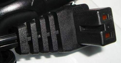

Suche 2-poligen Stecker für die Kühlbox
Suche nur den Stecker, um mir ein Kabel in anderer Länge zu konfigurieren.
Nehme es aber auch komplett mit Kabel, wenn der Stecker lösbar wäre und nicht "angespritzt". Also das schwarze Ding auf den rechten Bild.

Ich denke das dürfte der IEC C11 Stecker sein.
Den scheint es nicht mehr zu geben.
https://www.leadsdirect.co.uk/technical-library/iec-connectors/
Möglicherweise Passt ein C9 + etwas Fräsen

Das wäre super, aber es sieht nicht so aus, als würden da rechteckige flache Kontakte reinpassen, sondern eher runde oder halbrunde.
@HamburgerJungeJr schrieb am 7. Januar 2021 um 16:03:09 Uhr:
Ich denke das dürfte der IEC C11 Stecker sein..
Und im T4-Forum haben die nur die alte Version mit den runden Kontakten.

Da fehlt aber die Nute.
Was Du brauchst ist ein Stecker IEC 60320 C11/ C12, der nicht in Deutschland vertrieben wird.
Siehe dazu die Tabelle in Wiki, etwas runter scrollen.
Wird es wohl nur im Ausland geben. Selbst bei "ALIB" gibts den nicht.

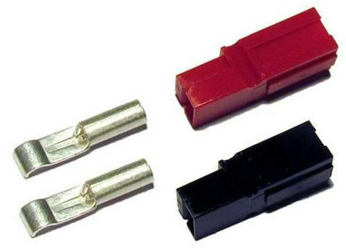

So, mal drüber geschlafen. Ich werde das Kabel kurz abschneiden und vier Power Poles dran machen. Zwei an den Stecker und zwei ans Silikonkabel.
@4Takt schrieb am 8. Januar 2021 um 12:26:57 Uhr:

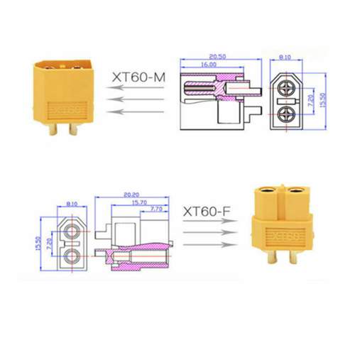

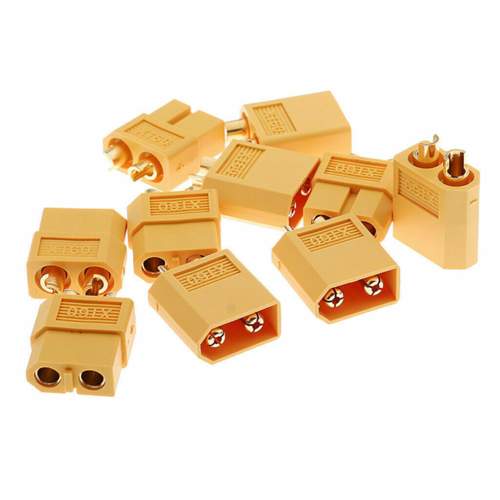

Da haette ich aber in ein XT60 oder XT90 wesentlich mehr Vertrauen (vor allen sind die Vergoldet und kein Verzinntes Blech)
PS. gibts auch als Einbauversion mit Befestigungslaschen
@Charly013 schrieb am 9. Januar 2021 um 08:56:02 Uhr:
..vor allen sind die vergoldet und kein verzinntes Blech..
Sind die nicht größer als die Power Poles? Und was verstehst du unter Blech? Blech ist eine Form und kein Material, denn es gibt Bleche aus Stahl, Alu, Kupfer, Messing usw..
i denk nicht das die groesser sind, auf jeden fall sind sie an "einem stueck" und vergoldet, die powerpoles sind halt "nur" verzinnt, i denk der PP kann auch weniger Strom.
War nur ein Tip mit den XT60, i verwende die lieber und sind preiswerter.

Nee, beide Stecker sind aus Kupferblech,
aber vergoldet ist natürlich besser, als nur verzinnt und die Power Poles gibt es genau wie die XT für verschiedene Stromstärken. 15A, 30A und 45A.
Die XT90 vertragen mehr, aber die sind dann wirklich größer, als die Power Poles.
