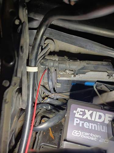

Denk an die extra Stromversorgung von der Batterie mit Extra-Sicherung.
Die kabel nicht zu dünn und vor scharfen kanten schützen beim verlegen

Musste bisher bei keinem unserer Oldis das Armaturenbrett für sowas zerlegen, nur unter Abdeckungen abbauen. Durchlässe zum Motorraum gibts i.d.R. genug. Wo es am sinnigsten ist kann vllt Jemand noch sagen. Abdichten nicht vergessen.

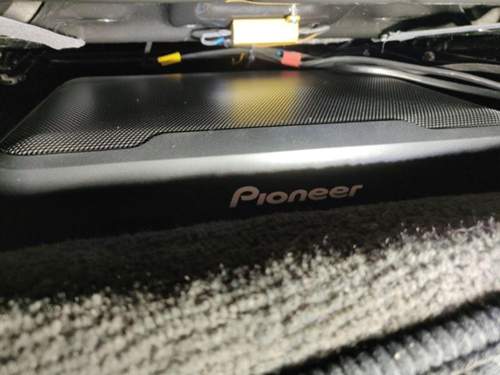

ich hatte vor 2 Jahren einen TS-WX130EA von Pioneer verbaut. mit dem Stromanschluss bin ich direkt an die Batterie gegangen, es gibt ja links und recht unter dem Armaturenbrett, Durchführungen. Das Teil hat auch, wenn knapp unter den Beifahrersitz gepasst

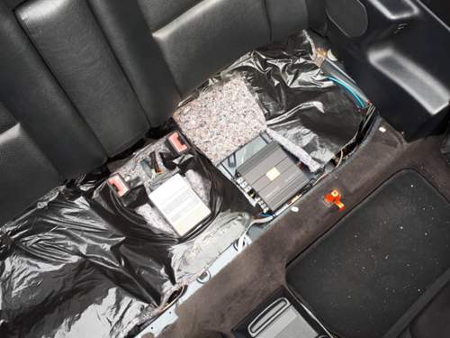

falls es jemanden interessiert.... ich habe das Cabrio, und zwar einen A124 E200 aus 10/1996.
Die verwendeten Komponenten sind:
Reveiver: JVC/Kenwood KD-X561 DBT
Sub-Verstärker: JBL A6002 unter der Rückbank

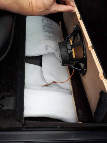

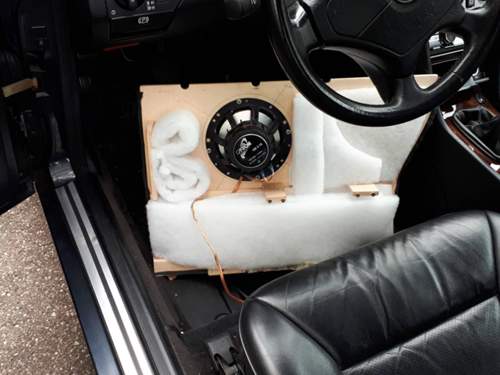

Subs:: Canton QS 2.16 (nur die Tieftöner davon)
Keine Endstufe für Vorne und Hinten, sondern nur die Subs.
Ich wollte weder die Türen kaputt machen noch sonst irgendwo zu wenig Platz haben.
Also habe ich mich für die Fahrer- und Beifahrer-Fußräume untendrunter an den Sitzen entschieden... da habe ich noch ein paar Liter Volumen gefunden.

Fahrseite Sub
Beifahrer Sub
Sub-Verstärker
Ach ja, meine beiden Subs sind ja unter Holz.
Sie sind unmittelbar vor den Sitzen (da ist noch Hohlraum vorhanden) und daher stören sie nicht und vor allem bleibt überall der Fußraum bei voller Länge erhalten.
Es gibt ja so Leute, die bauen einen Monster-Sub vorne in den Beifahrer-Fußraum ein, da kann man dann nicht mehr sitzen. Das war nichts für mich.
Ihr seht ja, dass das Holz extrem solide ist.
Das hat zwei Gründe:
  1. Sie sind sehr genau gebaut und sind tatsächlich druck-abgedichtet, so dass die Subs tatsächlich gegen ein geschlossenes Gehäuse arbeiten. Dadurch sind sie schnell und präzise, was man an der Qualität hört. Außerdem macht man die Subs auch mit dem Verstärker nicht kaputt.
  2. Das Holz ist so stabil, dass man auf das Holz drauf steigen kann. Denn die Sub-Lautsprecher sind von unten montiert, aber von oben montiert ist ein eingelassenes rundes Stahl-Gitter als Schutz über den Lautsprechern. Man kriegt die selbst mit Gewalt nicht kaputt und kann beim Einsteigen ruhig drauftreten... stört nicht.
