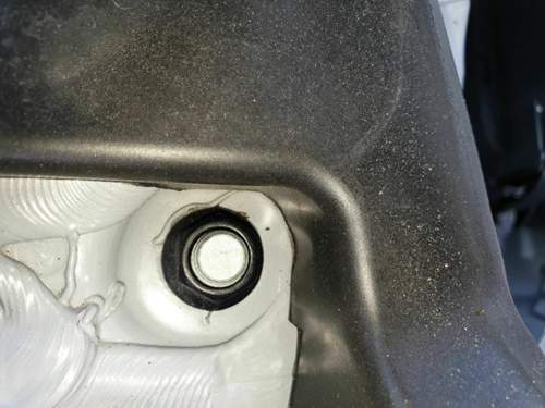

Bei mir scheint das Federbeinstützlager irgendwie verspannt und schief verbaut worden zu sein.
Der Schweißroboter hat im Auflagebereich einer der Muttern Schweißgut hingerotzt.
Das Federbein wurde dann eingefügt.
Erste Mutter angezogen. Noch alles gut.
Zweite Mutter angezogen. Mutter gleitet am Schweißgut ab und zieh die Erste Mutter in selbige Richtung. Der Lack bördelt sich in genau diese Richtung auf. Hier sitzt es schon nicht mehr wie es sollte.
An der letzten Schraube scheint dann das Blech der Auflagefläche iwie leicht nach unten ausgebeult. Ist an keiner der 5 anderen Auflagepunkte so.
Genau an dem Rad habe ich ein ehr ungewöhnliches Tragbild und abnormales Verschleißverhalten. Noch mehr als an der anderen Seite VA. Genau an dem Rad ist auch der Sturz aus der Toleranz.
Was ist das nun, ein Fertigungsfehler, der einen Montagefehler verursacht hat?

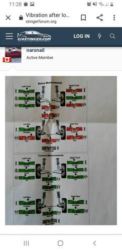

Das zum Thema man kann da nichts am VA Sturz einstellen. Siehe vorher und nachher bei wem in USA/Kanada.
Screenshot-20200907-112845-chrome

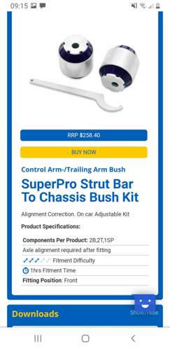

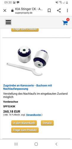

Und es gibt noch eine Lösung, aber leider ohne ABE, Gutachten oder sowas. SuperPro PU Lager für die Druckstrebe mit verstellbarem Sturz.
Screenshot-20200912-091523-chrome
Screenshot-20200912

Das Aufstehen hat sich heute gelohnt. Mal wieder was gelernt. Das ist kein Schweißgut. Die Karosserieteile sind nur punktgeschweißt und die fette Naht ist Dichtmasse, die dann mit lackiert wird.
Man kann also die Mutter lösen und das ganz einfach beseitigen und kann dann die Bohrung wieder soweit möglich ausnutzen.
