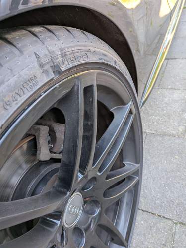

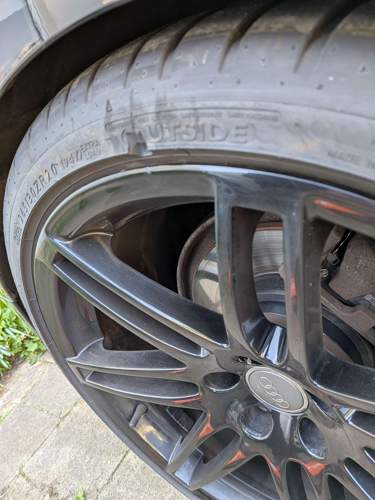

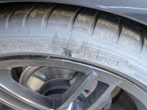

Moin Motor-Freunde,
ein leidiges Thema und bestimmt schon 100x irgendwo in ähnlicher Art passiert, dennoch möchte ich gern einmal ein paar Meinungen hören.
Ich glaube das Ganze ist passiert, als ich vor ca. 4 Wochen auf der Autobahn eine Bodenwelle mitgenommen habe, und mir da mein Kotflügel hinten rechts auf den Reifen aufgesetzt ist. Ich hab das Ganze eben erst bemerkt, als ich mal wieder ein paar kleine Steinschläge aus meinen Felgen überlackieren wollte.
Ich fahre aktuell ca. 400km die Woche und bis jetzt ist ja noch nichts passiert.
Leider sind die Reifen auch erst alle neu...
Was meint ihr? Tauschen? Oder einfach lassen? Ist ja immerhin nur das Gummi beschädigt - keine Karkasse zu sehen.

Kotflügel auf Reifen sollte es nicht gewesen sein. Da hätte er innen einen gewaltig harten Kontakt haben müssen, der nicht ohne Schaden am Innenkotflügel stattgefunden hätte. Gegen einen Schaden unter Rotation gegen den Kotflügel spricht zudem, dass der Schaden durchaus senkrecht zur Felgenkante liegt. Keine Drehbewegung im Schaden zu erkennen. Kurios.

Ich sage immer wieder bei einem Schaden an der Reifenflanke/Karkasse, weg mit dem Ding.Die Gefahr eines Reifenplatzer ist einfach zu groß.
Da muß aber einen Feindkontakt mit etwas gegeben haben, von einer Bodenwelle auf der Autobahn kann sowas eigentlich nicht kommen.
So wie das Auto und Reifen aussehen sieht es danach aus als wäre das wieder bis zur Maximalen Grenze Tiefergelegt.

Die FSL vulkanisiert dir in aller Regel keiner mehr dran. Von daher ist Reparatur relativ. Wenn der Reifen strukturell OK ist, dann einfach so lassen, wenn es der eigene Anspruch an Optik zulässt.

Sehe grade das die Felge auch einen Stoß bekommen hat, die dürfte auch hinnüber sein.
Ich denke da muß es heftig geknallt haben.

Der sichtbare Lackdefekt sagt nichts aus und besonders dramatisch schaut der auch auf dem Bild nicht aus. Die Form des Felgenhorns ist auch nicht sichtbar verformt.

da muss man keine KI benutzen. So viel Grips sollte jeder der ein Fahrzeug führen darf, selbst haben, eigentlich müssen. Reifen weg, da kann nichts rangeklebt werden und durch eine Bodenwelle ist das auch nicht passiert. Was ist denn hier los???
Zumindest über die Ursache bzw. Nicht-Ursache besteht offenbar Einigkeit: Der Schaden kann unmöglich auf einer Bodenwelle einer Autobahn entstanden sein.
Für mein Empfinden ist die Beschädigung zu tief, um den Reifen guten Gewissens draufzulassen. Auch wenn ein Teil des Materials von der Felgenschutzleiste stammt, geht es doch recht tief in die Seitenwand rein. Ich würde den Reifen tauschen.
…und vor der Montage des Neureifens, das Fahrzeug bitte prüfen lassen, ob es den Vorgaben der StVZO entspricht.

Da lag was auf der Straße, eine Bodenwelle kann einen solchen Schaden nicht verursachen. Eine "Reparatur" der Reifenflanke ist nicht möglich. Der Schden ist in der Karkasse und wird im laufe der Zeit größer werden, da du schreibst die Reifen wären fast neu ist nur zu empfehlen einen neuen zu montieren und mehr Abstand zum Vordermann damit man auf der Bahn liegende Gegenstände rechtzeitig erkennen und ggfs. ausweichen kann.
