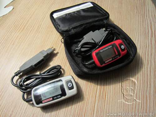

@Ivco
Schau mal nach Car Current Tester.
Dies ist ein Flachsicherungs-Stromtest-Set. Gibt es mit normalen oder Mini-Kontakten.
Geringe Leckströme und Hochstrom-Verbraucher können ohne großen Aufwand direkt im KFZ-Sicherungssockel gemessen werden.
Der Sicherungsschutz bleibt aufgrund der Durchschleiffunktion stets erhalten.
Der max. Messstrom beträgt 200 mA bzw. 20 A bei einer max Spannung von 48 VDC.
Einziger Nachteil wie ich finde: Betrieb mit Lady Zelle A23S 12V
Axcell
Car Current Tester
