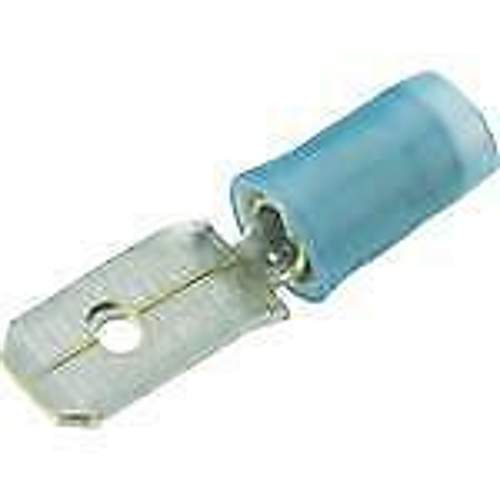

Die Belegung, ob geschaltetes Plus (Klemme 15) oder Dauerplus (Klemme 30) kann man im Sicherungsträger umstecken. Für einen ersten Versuchsballon, bzw. für Rückbau zu jeder Zeit, kann man von der Steckseite der Sicherungen eine abgesicherte Brücke einsetzen. Voraussetzung ist aber ein freier Steckplatz mit. Kl. 30.
Im Link ein Beispielfoto wie die Brücke aussehen kann.
http://www.motor-talk.de/.../Attachment.html?attachmentId=330406
Eine ähnliche Ausführung der Brücke, müssen halt noch zwei Flachstecker (Foto) angecrimpt werden.
http://www.google.de/imgres?...
