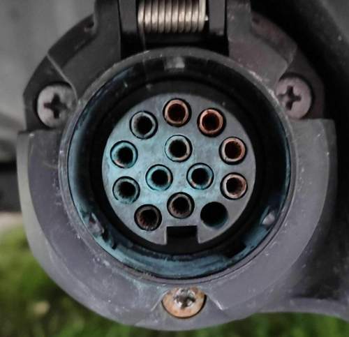

Da die Werkstatt mir die AHK offenbar nicht fachgerecht eingebaut hat, sammelt sich regelmäßig Wasser im Stromanschluss. Das führt dazu, dass der Anschluss nun korrodiert ist und der Träger nicht korrekt beschaltet wird.
Mal funktioniert nur der Blinker links, mal noch das Licht, ab und zu blinkt es auch mal rechts, dann allerdings das Rückfahrlicht.
Vermutlich kommt es daher, dass die Anschlüsse korrodiert sind - was kann ich dagegen kurzfristig tun (morgen soll es in den Urlaub gehen)?
Wahrscheinlich bräuchte ich irgendeinen Stab, der eine Art Sandpapier an seinem Kopf hat (Dremel? Hab aber keinen...) um das vermutlich auch innen existierende Oxid zu entfernen?
Abschrauben wird nicht funktionieren, da, wie man sieht die Schraube unten schon so verrostet ist, dass der Kopf schon nicht mehr richtig greift (vermutlich ist an der Kontermutter ein Problem, dann die Schraube lässt sich nur ein Stück lösen...).

Das habe ich mir auch gedacht. Vor allem ist die Dose hinten meistens auch komplett verrottet, wenn die vorne schon so aussieht. Die Kabel kann man wohl nur noch abkneifen. Aber dann hat man immer ein prima Muster. 🙂
@Go}][{esZorN schrieb am 29. Juli 2021 um 09:36:53 Uhr:
... Die Kabel kann man wohl nur noch abkneifen. Aber dann hat man immer ein prima Muster. 🙂
... wenn's vor dem nächsten Urlaub mal wieder überraschend schnell gehen muss! 😁

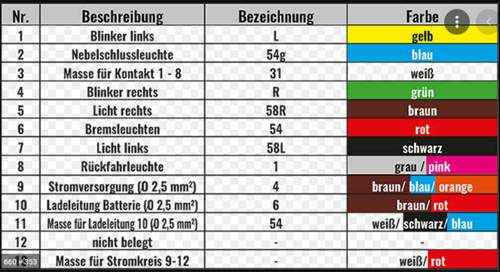

Zwei Pins sind für Masse. Alle anderen Pins führen Plus (wenn sie angeschlossen sind).
Wenn das bei Dir anders ist, kann Deine Anhängerbeleuchtung nicht funktionieren! :-D
Es gibt sehr wohl einen zweiten Dauerplus am 13pol., nämlich den Pin 9.
Schau Dir Mal die Belegungspläne für 13pol. im Netz an.
Wenn Pin 9 der zweite ist, welcher ist dann deiner Meinung nach der erste?

Nein, es sind drei Pins sind für Masse:
3 Masse für 1–8 Beleuchtung
11 Masse für 10 Ladeleitung auf Zündungsplus,
13 Masse für 9 Dauerplus
Nur führt Pin 9 immer +12V, Pin 10 solange die Zünding eingeschaltet ist und die übrigen Pins führen noch viel weniger lang +12V, vermutlich in absteigender Reihenfolge der Einschaltdauer Rücklicht, Blinker, Bremse, Rückkfahrleuchte, Nebelschlussleuchte. Damit geht unterschiedlich starke galvanische Korrosion an den einzelnen Pins einher.

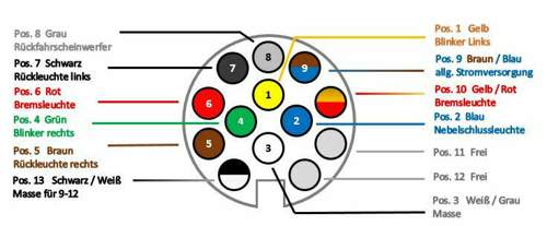

AHK-StD13P
Hier gibts auch noch die fehlenden Angaben, siehe Bild.
10 ist Ladeleitung
11 ist Masse für die Ladeleitung
9 ist Plus
13 Masse dazu
13-pol

Bikerleo, auf deinem Foto ist das oben rechts pin 9 allg. Stromversorgung sollte mit + laufen.
Ich weiß auch nicht, was das genau ist aber PIN 11 frei, das ist falsch und PIN 10 ist auch nicht Bremse.
