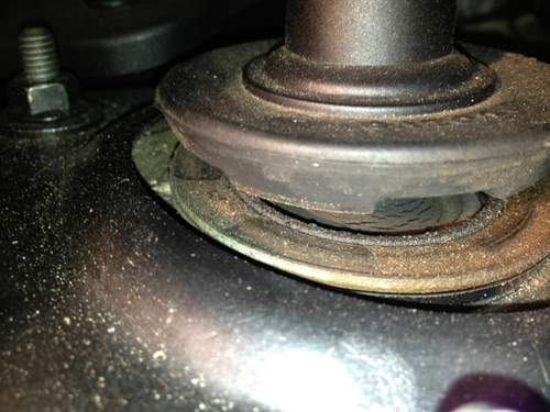

ich habe aktuell meine Stoßdämpfer vorne in einer freien Werkstatt (große, bekannte Kette) wechseln lassen und habe jetzt beim Öffnen der Haube gesehen, dass die Befestigungsschrauben der Dämpfer sehr weit aus dem Dom ragen und den Blick freigeben ins Innere des Doms. Foto anbei!
So sah das vorher (glaube ich) nicht aus.
Weiß jemand, ob das normal ist oder sind das die falschen Dämpfer (zu lang).
Ich bin jetzt etwas verunsichert! Kennt sich jemand damit aus?
Vielen Dank für Eure Antworten!
VG
Wolfgang

Aber ich glaube, das die Höhe der Sternmutter nicht so arg unterschiedlich ausfallen wird...auch weil sie bei mir ein Org.Teil ist.
Es geht auch nicht um Toleranzen bei der Mutter, sondern um Toleranzen bei dem Federteller. Darin ist eine Stahlhülse eingegossen, ist die Hülse länger oder weiter oben eingegossen wird auch der Abstand größer. Wie es aussieht wandert das Gummi ja nach wenn es porös wird die Hülse nach oben entlang und dem entsprechend wird auch der Spalt kleiner.
Der Spalt kommt hauptsächlich durch die Beschaffenheit des Federtellers zustande...
Hallo Elchgemeinde,
Zum Thema Abstand oder Spaltmaß am vorderen Federbein:
Wie KJ121 schon richtig schrieb:
Der VB hat da "Nix gemacht"
Absolut richtig - und nebenbei bemerkt, ich habe auch keinen Zauberstab!
Da mich KJ121 aber dazu befragt hat, hier für diejenigen die es gerne lesen möchten meine bescheidene Meinung dazu:
Das Spiel (SPALTMASS) ergibt sich aus dem Zusammenspiel der Geometrie des Domlagers
(genauer ausgedrückt "Federbeinstützlager"😉 und des oberen Federtellers.
Wobei beim Domlager die "Einpresstiefe" eine Rolle spielt und beim Federteller die Position der einvulkanisierten Führungshülse sowie dessen (Federteller) Shorhärte.
Mit "Einpresstiefe" meine ich das Maß - Tellerrand zu Lagersitz.
(Hoffe es ist halbwegs verständlich rüber gekommen)
Die Shorhärte der Gummimischung bestimmt in Zusammenspiel mit der Federrate die mögliche Streckung (das Durchtauchen) der Kolbenstange durch den Federteller.
(Wurde ja auch schon erwähnt das die XC90 Federteller passen sollten und SUV-mäßig härter wären)
Gasdruckstoßdämpfer werden einen größeren Spalt zur Folge haben als herkömmliche Einkammerdämpfer da die Kolbenstange nicht in der eingefederten Pos. verbleibt und mit einer Eigenkraft durch die Gasdruckvorspannung nach "Oben" drückt.
Früher haben wir unsere Bilsteinkunden darauf hingewiesen,
das durch den Wechsel auf "Bilstein Gasdruck" der Wagen geringfügig höher steht wird als gewohnt. (15 mm waren keine Seltenheit)
Gasdruck sollte aber heutzutage Standart sein!
Jetzt das Wesentliche:
Bei Sportfahrwerken mit Tieferlegung kommt in der Regel eine gekürzte Kolbenstange zum Einsatz oder eine Distanzhülse auf der Selbigen, was verhindert das die Kolbenstange ELENDIG weit aus dem Dämpferrohr ragt.
Der D5 von KJ121 ist mit dem ab Werk lieferbaren Sportfahrwerk mit Tieferlegung ausgerüstet.
Meine Vermutung ist, das hier vom Hersteller (SACHS) eine gekürzte Kolbenstange oder eine Distanzhülse verbaut worden ist und sich deshalb der Spalt weniger deutlich bemerkbar macht.
Wenn aber der obere Federteller in die Jahre kommt und Risse aufweist wird sich der Spalt auch hier vergrössern.
War auf alle Fälle so bei dem D5 von KJ121 vor dem Umbau auf Neuteile.

Bei Sportfahrwerken mit Tieferlegung kommt in der Regel eine gekürzte Kolbenstange zum Einsatz oder eine Distanzhülse auf der Selbigen, was verhindert das die Kolbenstange ELENDIG weit aus dem Dämpferrohr ragt....
...Meine Vermutung ist, das hier vom Hersteller (SACHS) eine gekürzte Kolbenstange oder eine Distanzhülse verbaut worden ist und sich deshalb der Spalt weniger deutlich bemerkbar macht.
Hi !
Alles schön und gut aber dein o.g. Zitat kann ich leider nicht wirklich teilen/nachvollziehen :
Bei mir ist der Stossdämpfer,oberer Federteller, Lager neu und alles von Sachs, oberer Buchsenteller von Volvo und trotzdem ist mein "Spiel" grösser als bei Jens ( KJ121 ) (---> siehe Foto´s hier im Fred )
Meine Stoßdämpfer sind keine "Sportdämpfer" sondern die "normale" Ausführung und habe zwischen dem Federbeinlager und dem Buchsenteller einen "kleinen" Spalt ( ca 0,8 cm )
Ist bei Jens in dem D5 ein Sportstoßdämpfer von Sachs verbaut ? Dann würde dein Zitat bezogen auf Deinen restlichen Text wieder Sinn machen
Aber trotzdem: gut Erklärt 😉
LG Kay
Kai, Du hast es doch schon selber zitiert:
Drum verstehe ich grade Deine Frage nicht:
Wie V7001
-der den braven D5 konfigurierte und als Neuwagen bestellte-
schon erwähnte,
ist unser D5 werksmässig mit einem Sportfahrwerk (UND Niveaumaten) ausgestattet.
Eine Kombination übrigens, die
-soweit mir bekannt-
nicht sehr lange von VOLVO angeboten wurde.
Soweit ich recherchieren konnte, stammt dieses Fahrwerkvon Sachs.
V7001 liess sowas ja auch verlauten.
Und das sind ganz sicher keine "normalen" Seriendämpfer, das garantiere ich.
Das Eisen liegt gut, verdammt gut!
Und auch ich weiss, wovon ich hier rede ...😁
Darum bin ich auch bei V7001, wenn er im Zusammenhang von kürzeren Sportfedern und Seriendämpfern äussert:

Also ich habe alles von Sachs und habe einen Spalt.
Du hast auch alles von Sachs und hast keinen Spalt.
Daher meine etwas dusslige Frage - weil es für mich nicht
so klar herauskam/bzw habe das mit dem Zitat
"ist unser D5 werksmässig mit einem Sportfahrwerk (UND Niveaumaten) ausgestattet."
überlesen. SCHORRYY 😉
Demnach hast Du welche von Sachs die sportlich abgestimmter sind als meine...
Also gibt es wohl für die Volvo V70 Reihe unterschiedliche Dämpfertypen...
Sei doch mal bitte so nett und gib mir mal die Art.Nr.
von deinem Sachsdämpfer . Steht auf dem Etikett
auf dem Dämpfer... wäre mal interessant - Danke hierfür!
LG Kay (nich "i"😉 😉

Ausser anderen Dämpfern sind da auch andere Federn ab Werk verbaut, also ein komplettes werksmässiges Sportfahrwerk inkl. Niveaumaten.
Der T5 von V7001 hat auch sowas Feines verbaut,
inwieweit das identisch ist mit dem vom D5 weiss ich aber nicht.
Ich hab`s nochmal gelesen und komme zum Schluß, das Fahrwerk des D5 von KJ121 hat gekürzte Kolbenstangen oder Distanzhülsen, die einen geringeren Spalt zur Folge haben 😰
Besser kann ich`s nicht erklären 🙁
Auch das der Spalt bei meinem T5 größer ist erscheint MIR logisch erklärt, . . da die Federteller oben porös werden und sich der Kolbenstange nun weniger Kraft entgegenstellt, wodurch sich der Spalt oben geringfügig ( z. Z. 6mm an der größten Stelle) vergrößert.
Das nicht alle V70 mit dem tieferen Fahrwerk, und somit wahrscheinlich nicht mit einer gekürzten Kolbenstange ausgerüstet sind ist mir bekannt.
Ich habe haber keinen Vergleich eines N O R M A L E N Federbeins zu einem mit Sportdämpfer in ausgebautem Zustand.
Anderenfalls könnte ich eine Vermessung der Komponenten vornehmen und eine konkrete Aussage dazu tätigen.
Bei nicht zu bändigem Wissensdurst müßte man jemanden von Sachs um die technischen Zeichnungen bitten, da ich vermute das die wenigsten Volvovertretungen ein solch geschultes Personal zur Verfügung haben die diese Fragen umgehend beantworten könnten.
Die Fa. Bilstein hat keine Unterlagen für dieses SPORTFAHRWERK MIT NIVEAUMATEN da es lediglich von Sachs angeboten wird.
Bei Umstieg auf Bilstein (evt. auch Andere) würde man die Niveaumaten einbüßen, was für mich persöhnlich einer Kastration des Elch`s gleichkäme.
Wie schon erwähnt werde ich aber bei gemäßigteren Temperaturen Hand an meinen Vorderwagen anlegen und dabei die ganze Angelegenheit nocheinmal auf das Genaueste untersuchen.
Mehr kann ich im Moment nicht für Kay tun

Die Tieferlegung ab Werk ist der Grund, da hier eine andere (progressive - kürzere) Feder verbaut wird die eine kürzere Kolbenstange oder eben eine Distanzhülse nicht ganz unsinnig erscheinen lässt.
OB NU SACHS oder SCHUND und SCHUSSEL is eigentlich egal.
Nur sollte alles aufeinander abgestimmt sein.
Wie`s mit dem Spalt bei Sachs Normalo ausschaut entzieht sich meiner Kentnis.
Der Spalt is mir jetzt auf alle Fälle reichlich . . . . egal.

Liebe Teilnehmer an der Diskussion,
die ich im letzten Jahr zum Thema "Stoßdämpfer vorne gewechselt" angestoßen habe.
Erst einmal vielen Dank für die vielen Beiträge, denen ich in Summe entnommen habe, dass der (vermeintlich) große Spalt, den ich mit Foto in meiner ersten Anfrage dazu dokumentiert hatte, nicht wirklich "schädlich" ist und wahrscheinlich normal.
Heute habe ich es nun endlich geschafft, mit meinem "Problem" in einer Volvo-Werkstatt vorstellig zu werden.
Der Meister dort empfand den Spalt als nicht außergewöhnlich groß und hatte zufällig ein vergleichbares Fahrzeug eines Kunden in der Werkstatt stehen. Dort waren noch die Originaldämpfer verbaut und der Spalt war genauso groß wie bei meinem Fahrzeug nach dem Austausch!
Also alles gut!
Trotzdem noch einmal vielen Dank für Eure Stellungnahmen und Erklärungen!
