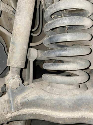

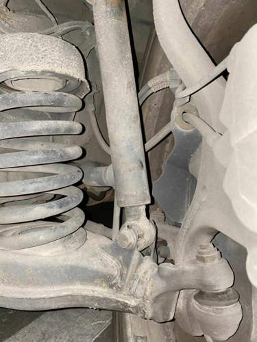

1. - 0,5cm Unterschied am Radlauf gemessen ist gar nichts, das liegt in der normalen Toleranz. Ich hatte noch nie ein Auto wo links und rechts exakt gleich waren.
2. Das Dämpferauge links sieht für mich normal aus.
3. Wenn nach dem Dämpferwechsel das Auto 10 ZENTIMETER höher steht ist da irgendwas fürchterlich schief gelaufen...jedenfalls wenn das immer noch so ist nachdem man den Wagen ein paar Meter gerollt und dabei durgefedert hat.

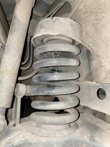

@bfr123: Höhendifferenzen haben mit der Stoßdämpferfunktion nichts zu tun. Deine Dämpfer können aber durchaus hinüber sein. Halten in der Regel 150 000 km, meine hatten viel länger gehalten, aber es gibt immer Ausreißer, auch nach oben! Fahrstrecke und Fahrweise sind auch für die Haltbarkeit sehr wichtig.
Ich würde Sachs empfehlen, waren auch Erstausrüster.
Es kann durchaus sein, dass deine Feder - meist in der untersten Windung- gebrochen ist Meine Erstfedern hatten 330 000 km gehalten, ohne zu brechen, waren nur verrostet, was auch der Grund war, sie zu tauschen. Eine der beiden neuen Federn ( Original Daimler ) war allerdings schon nach 45 000 km gebrochen - sehr schlechte Qualität!

Wenn wir ans tauschen gehen schaue ich mir die Federn nochmals genau an wenn er auf der Bühne steht..

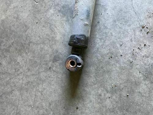

Sodele..
Um das Thema hier zu schließen kurz das Ergebnis:
Die Stossdämpfer waren in der Tat noch die ersten Original Dämpfer!!
Ich denke knapp 285000km Laufleistung sind nicht wirklich schlecht..
Das die Fritte waren, war noch nicht einmal beim Fahren bemerkbar.
Allerdings spürt man nach dem Wechsel den Unterschied deutlich..
Die Fahrzeughöhe passt jetzt komischerweise auch wieder und ist rechts wie links gleich..
Federn (40000km) sind top und Rost habe ich wieder keinen gefunden..;-)
Anbei noch Bilder von den alten Dämpfern, man sieht deutlich die Risse in den unteren Aufnahmen..
Danke an alle..
