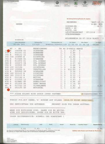

Mit der Kulanz verhielt es sich folgendermaßen:
Auf Nachfrage bei VW teilte man dem Autohaus mit, daß der Scirocco "zu alt" wäre und eine "zu hohe Kilometerleistung" hätte. Ferner wäre die "Nutzungsdauer" (was auch immer das bedeuten mag) bereits abgelaufen.....
Gut - so könnte ich auch argumentieren, wenn ich in der entsprechenden Abteilung des Konzerns sitze und alle Vierteljahr einen neuen Firmenwagen zur Verfügung gestellt bekomme....
Seltsamerweise war am Folgetag eine Delegation aus WOB in diesem Autohaus , um genau solche Produktionschäden ausfindig zu machen, und mein Scirocco wurde in das "Sonderprogramm" aufgenommen. Es wurde von jetzt auf gleich eine vollständige Kulanz ausgesprochen (ich vermute etwas ganz anderes dahinter - das kann ich hier allerdings nicht erklären, weil es zu umfangreich wäre).
Die Rechnung der Reparatur erhielt ich übrigens erst 4 Wochen später - die 6,94 Euro für die Glühlampe (zur Beleuchtung des Nockenwellenverstellers...) stellte man mir dann doch noch in Rechnung. In Anbetracht der eingesparten Gesamtsumme waren das dann nur Peanuts.....😛
Jeanskäfer
P.S. Bzgl. der "Nutzungsdauer" meines 51 jährigen Exports und des 37 jährigen Golf weiß ich überhaupt nicht, wie ich mich dem Hersteller gegenüber bzgl. einer etwaigen Kulanz , verhalten sollte?????😁
Rechnung
Rechnung1
