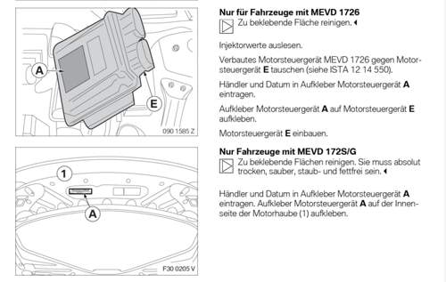

Tatsächlich Produktionsdatum 30.10.2014 (Euro 6) oder Erstzulassung 30.10.2014 als Euro 5-Lagerfahrzeug mit später EZ? Oder ein US-Re-Import?
Ein neues Steuergerät musste nämlich auch m.W. nur bei den ersten EU5-Fahrzeugen verbaut werden (bis Produktions-I-Stufe F020-12-11-5xx). Bis November 2011 wurde noch die ältere DME von Bosch MEVD 1726 verbaut, später die MEVD 172S (MEVD 17.2S). Daher differenziert auch Matthes die EU5-Varianten mit dem MPPK240 danach, ob die DME auf die MEVD 172S gewechselt werden muss, oder nicht. Hier war auch der DME-Tausch im MPPK-Angebot mit enthalten.
Für die EU6-Modelle (MEVD 17.2G) kenne ich es nicht, dass die DME gewechselt werden müsste - und Matthes differenziert auch nicht danach (click). Der Aufpreis für die EU5-Fahrzeuge lag auch nur bei 150 € - BMW ist da bei Hochrüstungen im Zusammenhang mit dem MPPK preislich extrem fair. Daher muss es bei dir einen anderen Zusammenhang geben.
MPPK240 DME-Tausch

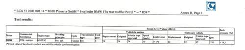

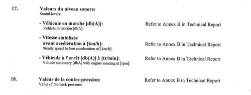

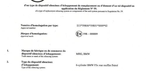

Aus der ECE-Homologation nach der R59 lese ich, dass sich der Schalldruckpegel wohl gar nicht zur Fahrzeug-EG-Typgenehmigung hätte ändern sollen. Ich bedaure die Diskussion und den Wegfall ja selbst, bin andererseits auch etwas hin- und hergerissen. Bei dir @66speedy kann ich mir nur schwer vorstellen,, dass du das Schubknallen innerorts absichtlich provozierst, aber auch in unserer Nachbarschaft hatten wir lange junge M135i und 335i/435i-Fahrer, die ihren Zappelphilipp nicht unter Kontrolle halten konnten. Sowohl technisch, als auch akustisch war und ist das M Performance Schalldämpfer-System die ideale Ergänzung zum MPPK. Da bin ich ganz bei dir - und wenn man nicht übertreibt, dann gibt´s da auch nichts auszusetzen (sonst hätte es BMW vermutlich auch nicht auf den Markt gebracht).
Ausschnit ECE 01
Ausschnit ECE 02
Ausschnit ECE 03 - Anhang B
