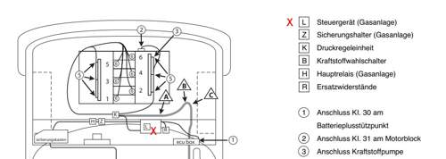

@Cyber_DJ
Laut Plan sitzt das Steuergerät neben der Batterie im Wasserkasten... (Bild)
Viele denken nicht daran, dass das Steuergerät lediglich Spritzwasser geschützt und sich bei Flutung, durch Wärmemausdehnung und Abkühlung, sich Feuchtigkeit im Steuergerät sammeln kann...
(Deshalb wurden schon einige getauscht)
Bei mir bekommen die Steuergeräte deshalb, je nach Einbauort, immer eine Abdeckung .
Ein anderes programmiertes Steuergerät könnte Abhilfe schaffen...
