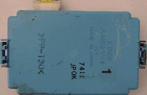

Steuergerät (ECU) defekt
Ein defektes Steuergerät ist keine schöne aber teuere Sache.
Eine der Ursachen sind Kondensatoren in der ECU, welche
schon nach kurzer Zeit defekt gehen können.
Deshalb sollte man nach einem Defekt erst einmal sehen,
ob sich die ECU öffnen lässt und man an alle Kondensatoren
gut ran kommt. Übliche Kondensatoren in Steuerungen und
Schaltnetzteilen kosten nur wenig Geld. Das einfachste ist es
diese komplett auszutauschen. Eigene gute Erfahrungen
habe ich bis jetzt nur mit Schaltnetzteilen.
Leider sind einige ECU´s vergossen, dann wird die Sache
schwierig bis unmöglich.
Wer hat damit schon Erfahrung gemacht?

@Kodiac2
Ich habe kein Problem mit meiner ECU (Steuergerät)!
Die futzt ja tadellos und der Roller läuft bestens.
Aber mich interessiert die Technik und die Möglichkeit
eine ECU auch im Notfall reparieren zu können.
Schön ist es, wenn so ein Steuergerät in einem
öffenbaren Alugehäuse sitzt, was leider nicht mehr
so der Fall ist. Die Hersteller wollen eine Reparatur
verhindern um ECU´s für teueres Geld (SYM rund € 300.-)
verkaufen zu können.
