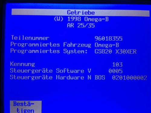

ich bin nun ein wenig Überfragt, denn ich habe gestern mein Steuergerät vom Automatikgetriebe abgefragt, dabei kam die Meldung ob das Steuergerät korrekt sei, und da stand X30XER.
Ich habe aber ein X30XE Limo Baujahr 98 Automat.
Weiss jemand was das für eine Bezeichnung ist ?

Andy, das kann ich dir auch nicht sagen.
Aber warum sollte das nicht richtig sein.
Die Spezifizierung geht über den Drehmomentverlauf der unterschiedlichen Motoren.
Ab Mj.98 kann man das AT-STG nachträglich mit der SW aller Motoren beschreiben/prägen.
(Nennt sich Variantenprogrammierung)
In den Baujahren davor war das AT-STG immer Motor-Typengebunden.
Bei den Dieseln sind sie immer fest an den Motor gebunden bis zum Schluß.
Bitte, wenn du ne Frage zum Fahrzeug hast, schreib doch "immer" mit dabei, welchen (Bj.) deiner beiden Ommi's du meinst.
Die haben über die Bj. das AT STG ja in unterschiedlichen drei Varianten bei den V6 Modellen verbaut.
Das wirst du schon am Stecker sehen wenn du deine beiden vergleichst.

Hab dazu noch mal ein paar alte V6 AT Protokolle aufgerufen.
Das steht bei meinen gesicherten Testprotokollen so oder so ähnlich auch immer drin.
OP-COM - KW2000
1999 (X) | Omega- B
Getriebe | AR 25/35
Keyword # 1: 6B
Keyword # 2: 8F .
ECUHardwareNumber 96018356
ECU SoftwareNumber: HX 08 24
EngineType: GS820 X30XER
CalibrationDate: 01
Identifier: 0103
ECUSoftwareVersionNumber: 0005
Ist also wohl normal.

Im Weiterem habe ich mal zwei Screenshot gemacht, vielleicht kennt es ja jemand von meinem Getreibesteuergerät.
